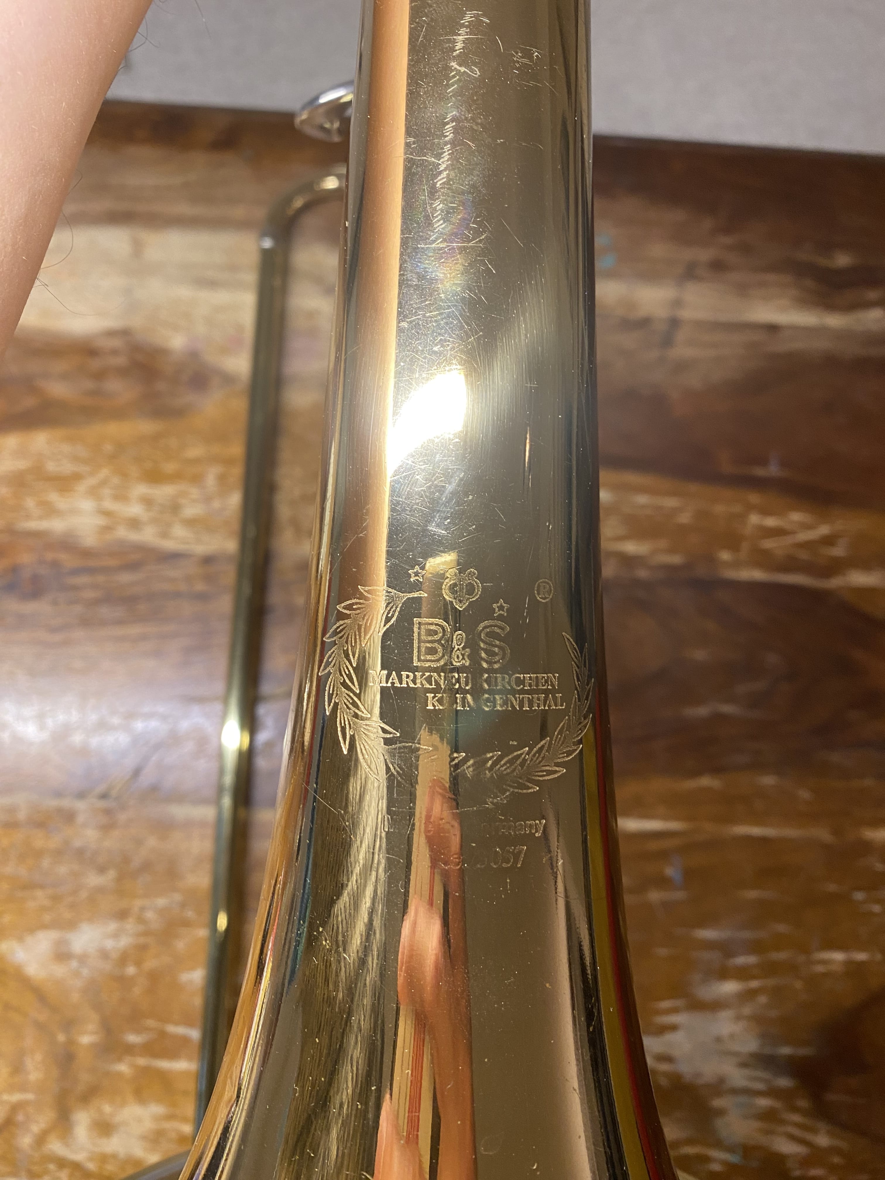

Der Vollständigkeit halber, hier noch die Modellnummer am Schallstück:
Detail Schallstück
Detail Schallstück

Es erscheint mir aber in der Tat etwas seltsam das die Seriennummer aus den Sechzigern stammt. Der Rest des Instruments erscheint mir moderner, so gibt es die verwendeten Minibal-Gelenke erst seit Mitte der Neunziger. Und auf dem Schallstück steht „Made in Germany“, war das damals üblich oder stand da „Made in GDR“? Eine in einem anderen Beitrag abgebildete Posaune aus den Achtzigern hat ein anderes Logo (sieht handgestichelt aus), das auf meiner sieht maschinengemacht aus.

bitte entschuldigen Sie, aber ich muss das Thema noch einmal aufmachen. Ich habe eine andere, etwas jüngere Posaune Modell 3057 gefunden. Der Hauptunterschied scheint der Neusilber-Außenzug zu sein. Laut Aussage der Verkäuferin ist das Instrument 12-13 Jahre alt und ist vollständig so in einem Fachgeschäft erworben worden.
Gesamtansicht
Gesamtansicht
Was erstaunlich ist: Die Seriennummer ist ebenfalls fünfstellig und quer eingeschlagen:
Seriennummer
Seriennummer
Können Sie sich das erklären?
Vielen Dank und schöne Grüße,
Leo
Beiträge: 1466
Re: Wie alt ist meine Posaune Modell 3057?
Hallo Leo,
es hat ja im ersten Fall schon sämtlicher Phantasien gebraucht um letztendlich eine mögliche Verwechslung als Ursache auszumachen. Das nun eine zweite Posaune mit einem solchen Zug auftaucht, sollte nun schon aufhören lassen. An einen Zufall lässt sich da nur noch sehr schwer glauben. Weitere Vermutungen wie es zu solchen vermeintlichen Verwechslungen kommen könnte, gingen weit über die Aufgaben unseres Forums hinaus.
