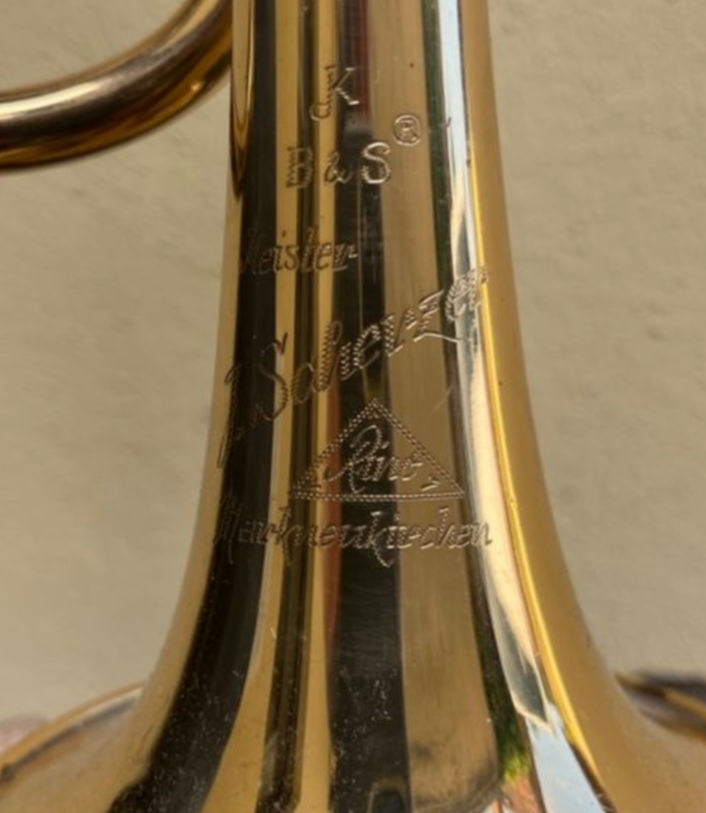

Hallo in die Forumsrunde,
ich bin in den Besitz einer "Meister J. Scherzer" Konzerttrompete in Es (Eb) Stimmung gelangt, und habe dazu 2 konkrete Fragen.
Vielleicht gibt es hier ja jemanden der diesbezügliche Informationen hat...
Zum einen weist die Schallbecher Gravur über der üblichen, zu erwartenden Meister J. Scherzer Gravur, den oder die Buchstaben "JK" oder "K" auf.
Kann man hierzu eventuell Rückschlüsse auf den eigentlichen Instrumenbauer im Meisterbetrieb von Johannes Scherzer schließen?
Oder auf den vlt. namhaften Trompeter/Besitzer dieser Es Trompete?
Zum Zweiten würde mich interssieren, ob der Bau von Drehventilern in reiner Es-Stimmung durch die damaligen Markneukirchner Meister üblich oder eher die Ausnahme war?
Jetzt gerade fällt mir noch eine dritte Frage ein.
Ist die "ungewöhnliche" Stützen-Ausführung an dieser Trompete auf Kundenwunsch entstanden?Oder hat Herr Scherzer solche Stützen immer mal wieder angefertigt?
Vielen Dank im Voraus für die Mühe bei eventueller Beantwortung meiner Fragen!

Zu 1.) Die Kennzeichnung ist ein "K" und bedeutet "Künstlerinstrument", der Aufstrich dieses "K"s symbolisiert eine halbe Note.
Kurzfassung: Auf Antrag der / des Instrumentenmacher/s wurden zu DDR-Zeiten (Zeitraum 1973 bis 1990) Musikinstrumente dem „Amt für Standardisierung, Meßwesen und Warenprüfung", Abk. ASMW zur Prüfung auf Intonation, Ansprache und Stimmung vorgelegt. Bekam der Handwerker für sein Instrument dieses "Gütesiegel" "K" zugesprochen, durfte er dafür den Preis um 10 % erhöhen (die Verkaufspreise wie vieles andere auch waren damals vom Staat vorgeschrieben).

[quote="Mario Weller" post_id=19446 time=1755031673 user_id=223]
Hallo * * ,
gerne schalte ich mich dazu und bemühe mich Ihrer drei Fragen gerecht zu werden.
Zu 2.) Es stimmt, nicht alle vogtländischen Metallblasinstrumentenmacher fertigten Es-Trompeten. Neben Johannes Scherzer sind mir diese nur noch aus den Werkstätten Martin Peter, Horst Voigt und A. K. Wunderlich bekannt.
Zu 3.) Ich kann keine ungewöhnlichen Stützen erkennen!? Alles noch von Hand gedreht und haben diese Stützenform hier (und wohl zuvor in Graslitz) mehrere Firmen in dieser Ausführung gefertigt.
Ihre Trompete wird im Zeitraum 1984 bis 1990 gebaut worden sein. Es wäre schön, könnten Sie die 5-stellige Seriennummer mit uns teilen.

Hier sehr gerne die Seriennummer, innenliegend angebracht auf dem Schallbecher-Anstoss (etwas versteckt) lautet 25585.
Deckt sich dies mit ihrem geäusserten Herstellungszeitraum 1984-1990 ?
