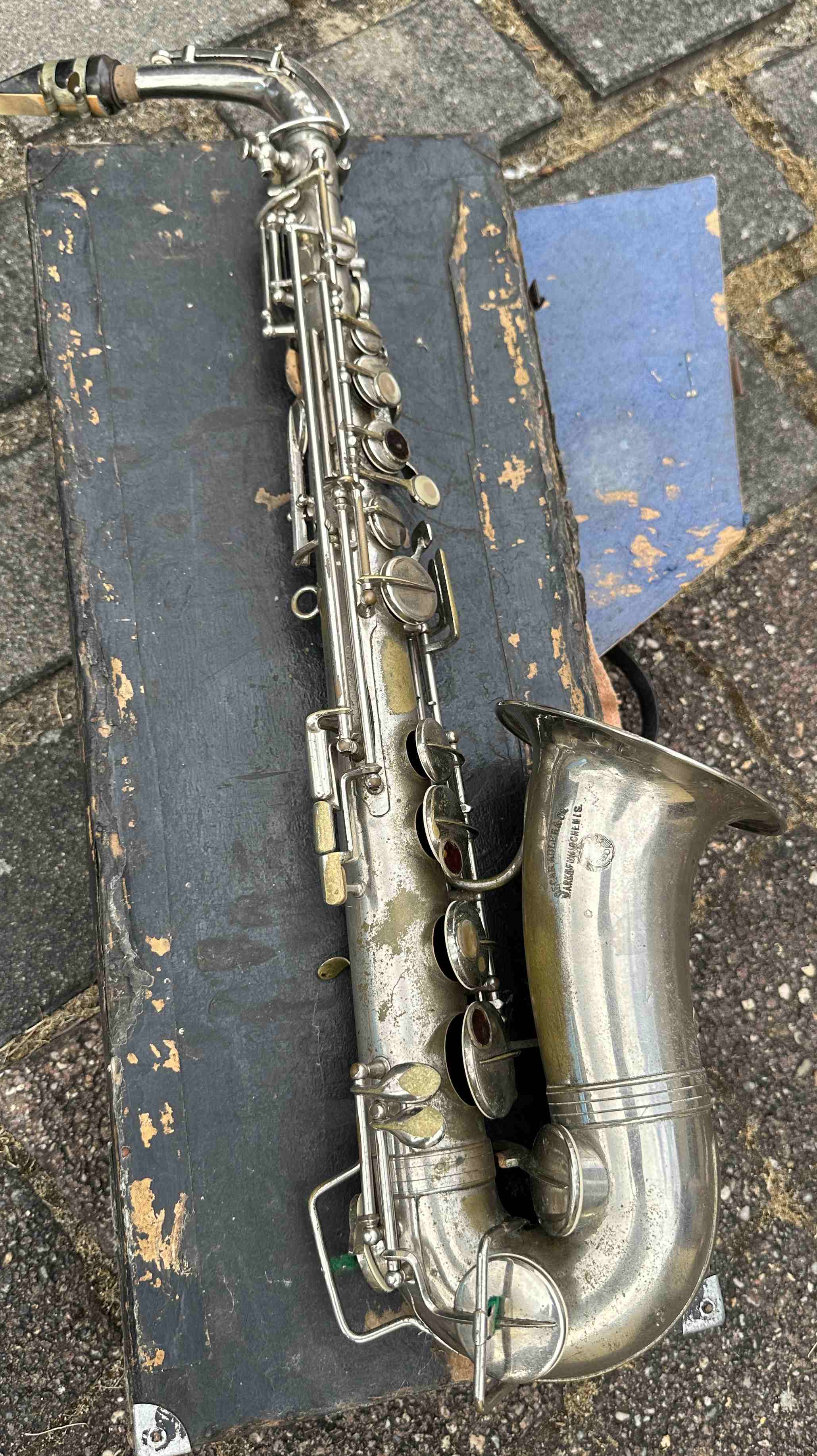

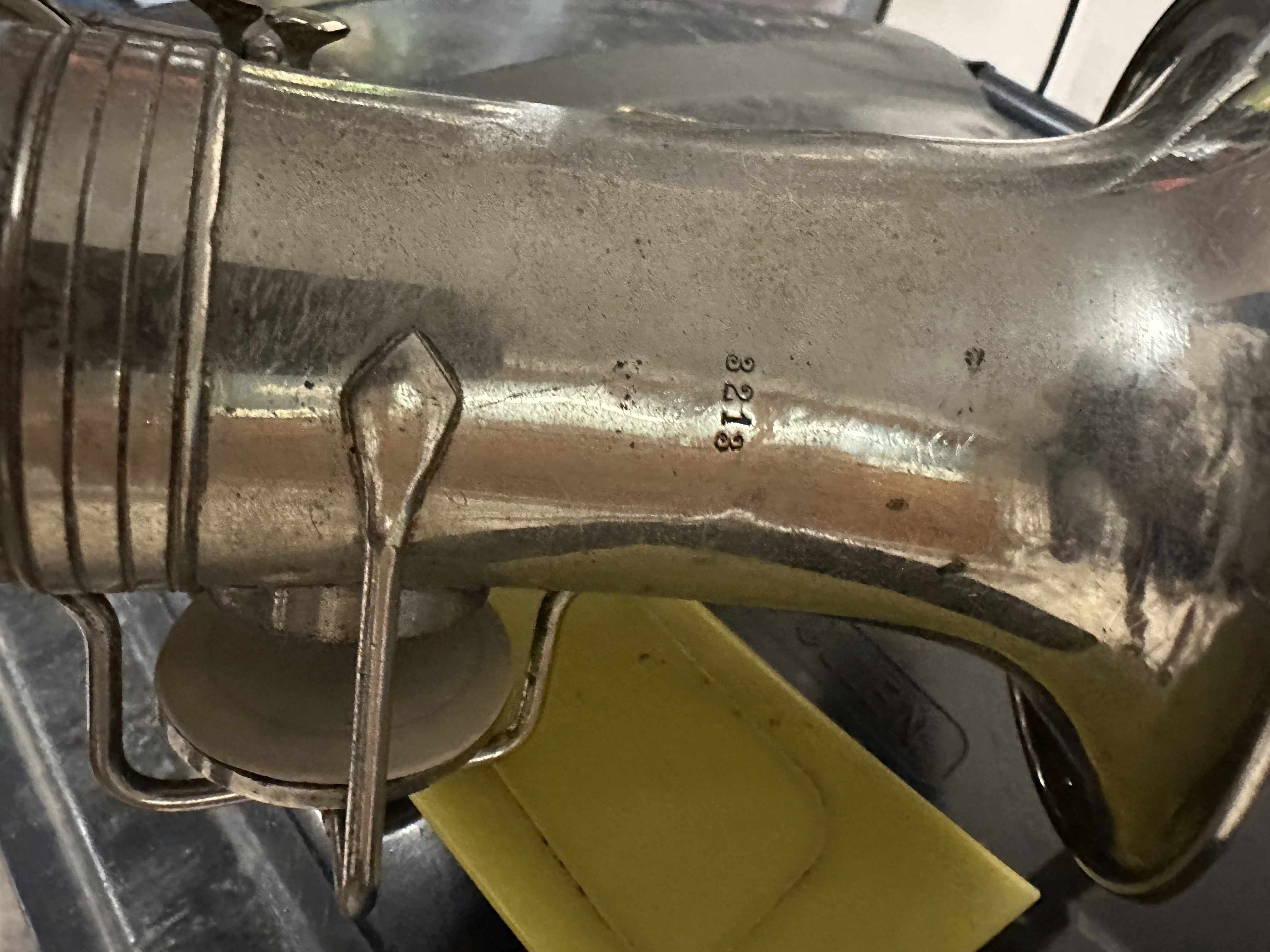

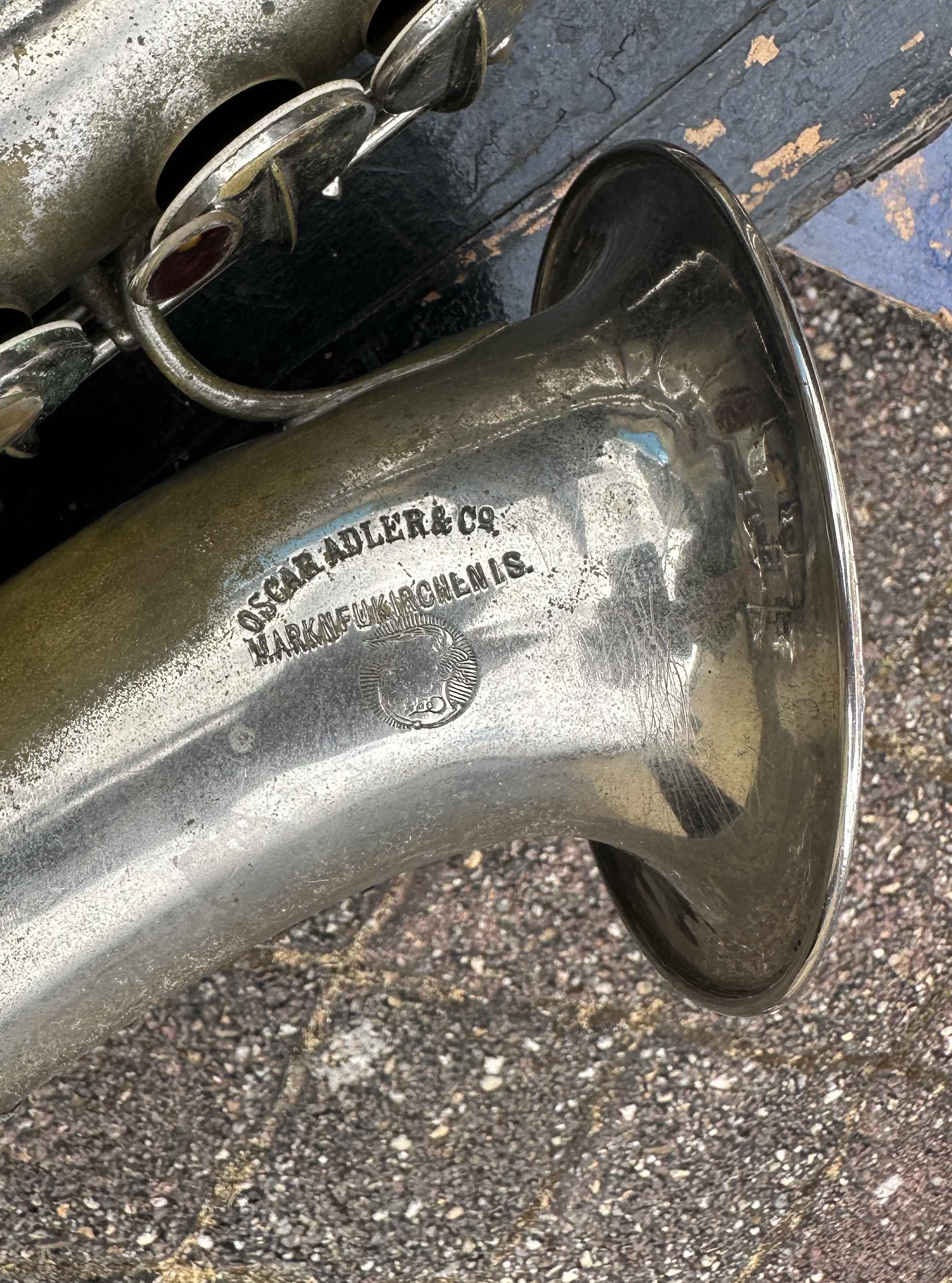

Hallo ihr lieben Freunde der Markneukirchner Instrumente,
ich musste vor wenigen Wochen den Haushalt der Tante meiner Frau auflösen und dabei ist uns ein Saxophon ihres lange verstorbenen Mannes in die Hände gefallen. Es handelt sich um ein Alt-Saxophon und auf dem Instrument steht Oscar Adler Markneukirchen. Vorn ist die Seriennummer 3213 eingestempelt. Da ich eher aus dem Bereich der Tasten und Saiteninstrumente komme (Akkordeon, Gitarre und Ukulele), hab ich jetzt nicht so großes Insiderwissen über diese Holzblasinstrumente.
Meine Frage wäre:
aus welcher Zeit stammt es ungefähr
da es restaurierungsbedürftig ist, wo kann das fachgerecht gemacht werden ( ich wohne bei Lutherstadt Wittenberg)
gibt es hier Interessierte Leute, die das Instrument gern übernehmen wollen würden
Vielen Dank und viele Grüsse hier ins Forum

Beiträge: 736
Re: Alt Saxophon aus einer privaten Haushaltsauflösung mit der Seriennummer 3213
mehr Bilder hätte mehr Infos ergeben können:
Ich erkenne ein recht einfaches Alto bis Tief H, nicht bis Tief B. Es sind noch die alten weißen Polster verbaut - sicherlich noch Original. Ob die Drücker mit Perlmutt besetzt sind, ist leider auf dem Bild nicht zu erkennen. Ein Bild von der anderen Seite wäre perfekt. Und noch eins der Seriennummer mit Adler-Stempel. Das Saxophon scheint keine Sonderdrücker zu besitzen, also kein "Huckepack-D" und auch keine Apogee-Drücker. Also ein einfaches Modell. Trotzdem ist es recht viel gespielt werden - das erkennt man am stärkeren Abrieb der Vernickelung an den Berührungsstellen. Die Klappenschützer wurden eher unfachmännisch (wohl mit Weichlot) repariert. Der S-Bogen könnte einen "Pulldown" bekommen haben.
Die SN 3213 würde ich in die zweite Hälfte der 20er Jahre vom letzten Jahrhundert einordnen. Könnte also durchaus sein, dass das Instrument kürzlich seinen 100sten Geburtstag gefeiert hat, oder noch davor steht.
VG, Tobi

Guten Tag, in den Seriennummer von Adler kenn ich mich nicht aus. Ich teile aber die Meinung meiner Vorredner, das es aus den 20igern stammt. Es ist eine einfaches "Band-Instrument", welches aber schon eine automatische Überblasmechanik hat, welche die Franzosen meist nicht bei dieser Ausführung hatten. Wie gesagt, eine einfache Ausführung, welche selten als erhaltungswürdig angesehen wurde und deshalb für Sammler interessant sein könnte.

Beiträge: 736
Hallo Olaf,
danke für die restlichen Bilder.
Man erkennt jetzt deutlich, dass die Drücker für die beiden kleinen Finger keine Roller besitzen.
Daher gehe ich davon aus, dass der Perlmutt- bzw. Plastikbelag für die restlichen Finger nachträglich erfolgt ist.
Mehr vermag ich jetzt nicht zum Saxophon zu sagen.
