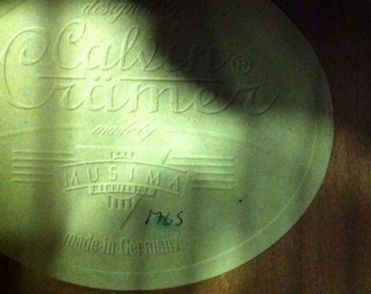

Hallo Sabine, bei der Bezeichnung scheint mir irgendwas nicht richtig, die schwarz lackierten Konzertgitarren Modelle hatten die Bezeichnungen MLS1 und MLS2, also vierstellig. Kannst Du ein Foto von dem Aufkleber im Schallloch posten ? Was für eine Ziffernfolge steht innen am Halsklotz ?

Hallo, vielen Dank für die schnelle Antwort. Ein Bild von der Bezeichnung - leider wirklich nur dreistellig - habe ich angehangen. Die Nummer am Holzklotz ist die 38137. Hilft das weiter?

Jepp, alles gut - ich würde sagen: Passt !
Ich lese dort MLS, leider fehlt die Nummer .... vielleicht hatte der Zettelschreiber keine Lust aber ich tippe eher darauf das jemand für die Serie mal x Zettel mit "MLS" vorgeschrieben hatte in der Absicht, dass zum Schluss nur noch jemand eine 1 oder 2 hinzufügen musste ... was hier offensichtlich nicht geschehen ist.
Und ich vermute die Nummer auf dem Klotz lautet 98137 anstatt 38137, dass würde dann auch zu dem von Dir genannten Baujahr passen und 3 und 8 sind als verblasster Stempel schnell verwechselt.
Zur Gitarre: ist eine normale Gitarre aus der ML-Serie, die eben Schwarz lackiert wurde, dafür steht das "S" hinter dem ML = MLS(chwarz)
Mensur: 650mm, Sattelbreite 52mm, beide Modelle waren Schwarz Hochglanz poliert (Hochfrequenzlackierverfahren), der VK für die MLS1 lag bei 199,00 Euro, für die MLS2 bei 248,00 Euro
Decke Fichte laminiert, Boden, Zargen und Hals Mahagoni
Insgesamt eher einfache Modelle die durch die ungewöhnliche Optik in Schwarz einfach aufgefallen sind - ist für Klassikgitarren ja eher unüblich.
Die MLS1 ist das "normale" Modell und die MLS2 ist das Modell mit Cutaway
Ich hoffe das hilft Dir weiter ?
