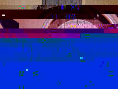

meine Frage ist eher technicher Natur und vielleicht nicht so einfach zu beantworten:
Bei kleineren Einstell- und Reparaturarbeiten an Instrumenten in meinem Bekanntenkreis ist mir aufgefallen, dass manche MUSIMA-Westerngitarren trotz gleicher Modellbezeichnung Unterschiede aufweisen.
So gibt es die MW50 mit und ohne Bodenspan (der flache abgerundete Span unter dem Typenschild) Das ältere mir vorliegende Modell wurde ohne diesen Span gefertigt, die beiden neueren (und auch alle anderen mir bekannten Gitarren der MW-Serie) wurden mit diesem Span gefertigt.
Daher möchte ich Fragen, was dieser Bodenspan bewirkt und hoffe, dass mir jemand eine Antwort darauf geben kann.

danke für die Antwort. Aufgrund dieser habe ich mir nochmals die Bilder der Gitarren angeschaut (alle Gitarren die ich zur "Reparatur" habe werden fotografiert, auch die Reparaturschritte werden so festgehalten). Soweit ich mich erinnern kann, haben zumindest alle MW 51 einen gesperrten Boden. Ist zwar sehr gut gemacht (ähnliches Furnier innen und auÃen) aber dennoch gesperrt. Ich meine aber den Unterschied wo anders entdeckt zu haben:
Die Gitarren mit Bodenspan besitzen einen Bookmatched-Boden. Der Span scheint wohl - wie von dir vermutet - zur Stabilisierung der Leimfuge zu sein. Die ohne Bodenspan scheinen wohl "am Stück" und ohne "Mittelnaht" hergestelt worden zu sein. Auf meinen Fotos lässt sich dies allerdings nicht zweifelsohne erkennen.

zumindest dieser MW50 fehlt der Bodenspan.
Nun gut, anhand des Signets zu urteilen handelt es sich wohl um ein frühes Modell, aber ich denke eindeutig nachwendezeitlich.
