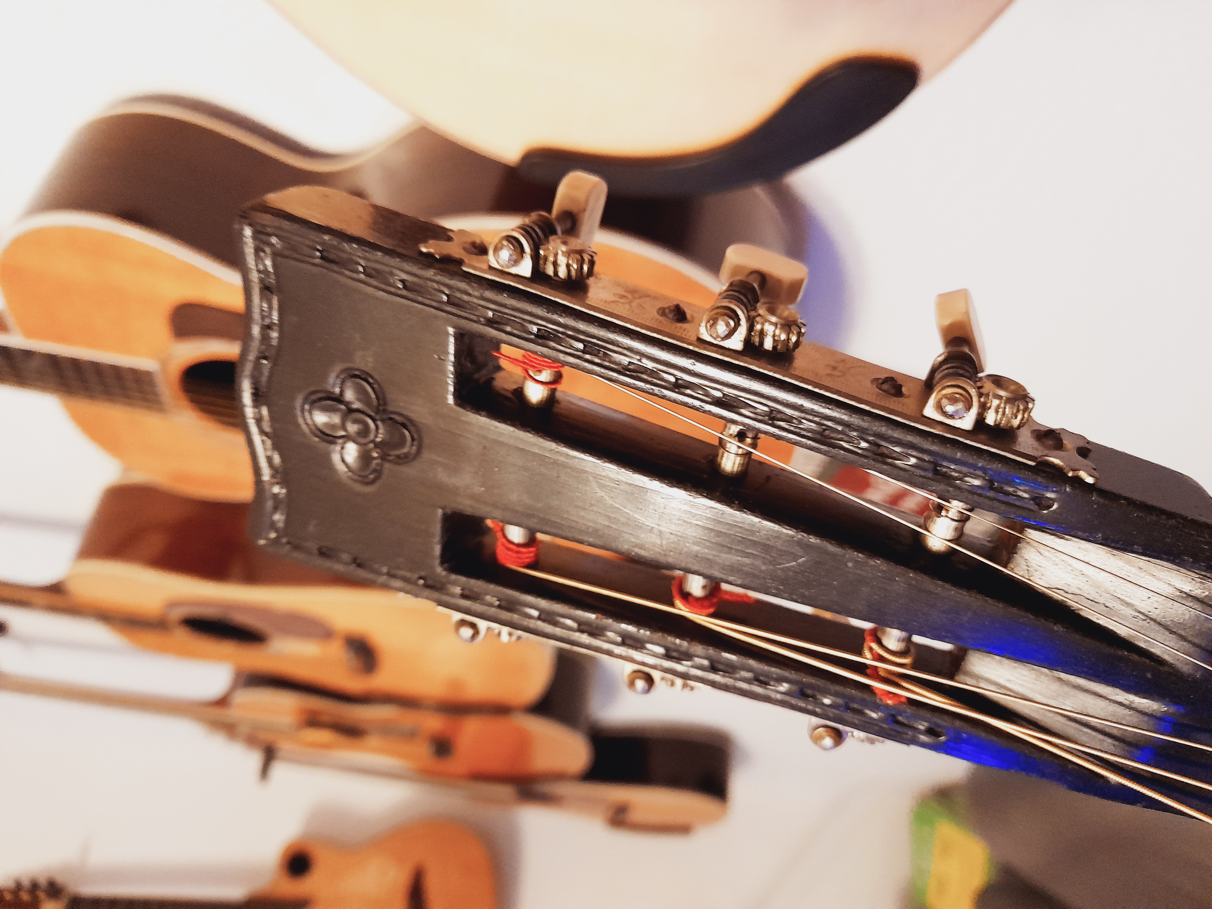

Jüngst habe ich eine recht alte, offensichtlich Markneukirchener Gitarre erworben . Ich habe sie mit Stahlsaiten von Thomastik bespannt und 1/2 Ton tiefer gestimmt.Sie hat eine Mensur von 62 cm. Klang und Bespielbarkeit sind prima, aber ich frage mich, ob die dafür gebaut ist oder ob ich Nylonsaiten nehmen muss.DieGitarre hat Mechaniken mit Metallachsen und dieSaiten werden mit pins befestigt. Baujahr schätze ich auf 1920.

[img][/img]Da Bild hatte ich vergessen.

Glückwunsch! Eine wunderschöne Gitarre.
Es ist eine Gitarre für Stahlsaiten. Da sie keinen Halsstab hat, würde ich 11er low tension Saiten aufziehen, etwa von Optima. Damit ist man auf jeden Fall beim Saitenzug auf der sicheren Seite .
