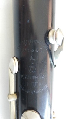

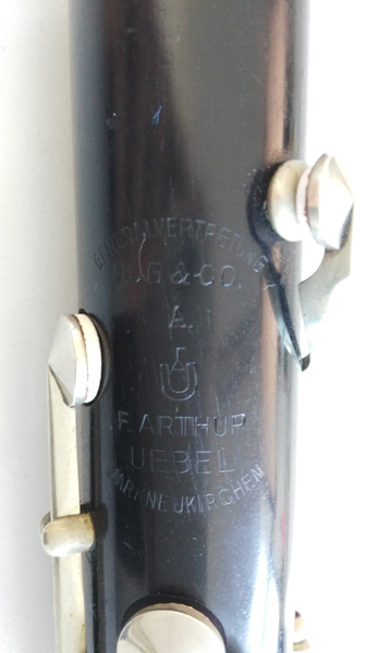

Liebes Forum,
in welchem Jahr wurde folgende A-Klarinette produziert?
Kurz unterhalb der Oktavklappe am Oberstück steht:
Generalvertretung
HUG & CO.
F. Arthur Uebel
Markneukirchen
Unten hinten jeweils am Ober- und Unterstück steht:
6660
8466
Insbesondere interessiert mich, was die Nummern 6660 und 8466 bedeuten.

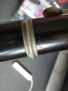

Hier ein Bild der Seriennummer 8584 - am Unterstück. Ist die Position der 8466 dieselbe? Dann sollte wohl auch die 8466 die Seriennummer sein.

- UebelSeriennummern8466_8584.jpg (49.23 KiB) 16679 mal betrachtet

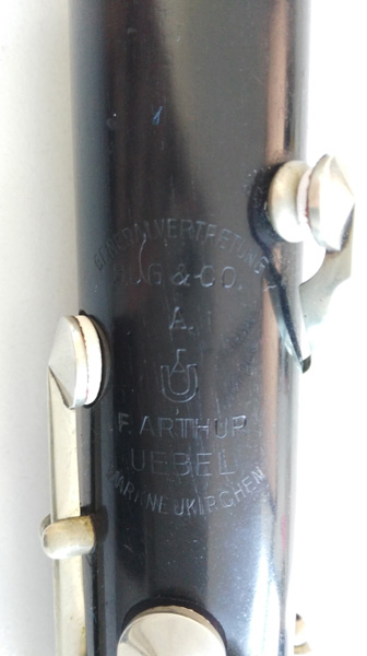

- Seriennummer 8466 6660.jpg (34.91 KiB) 16671 mal betrachtet

danke für das Foto - damit ist unsere Vermutung bzgl. der Seriennummer wohl bewiesen.

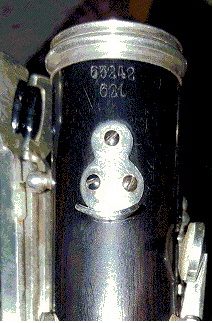

Lt. Dr. Weller wurde die folgende Klarinette mit SN 65242 in 1965 gebaut, ist also das 242. Instrument in diesem Jahr. Und: Es handelt sich um das Modell 621. Folglich gab es diese Modelle bereits in diesem Jahr.
