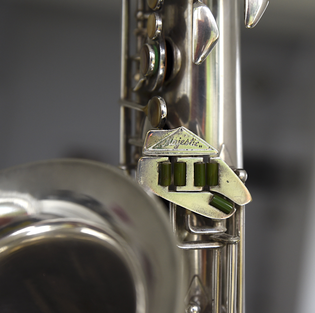

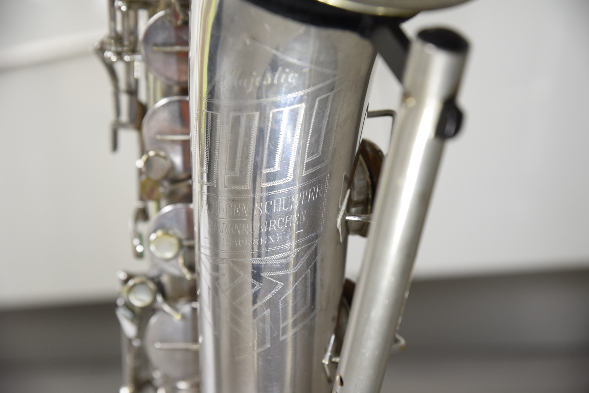

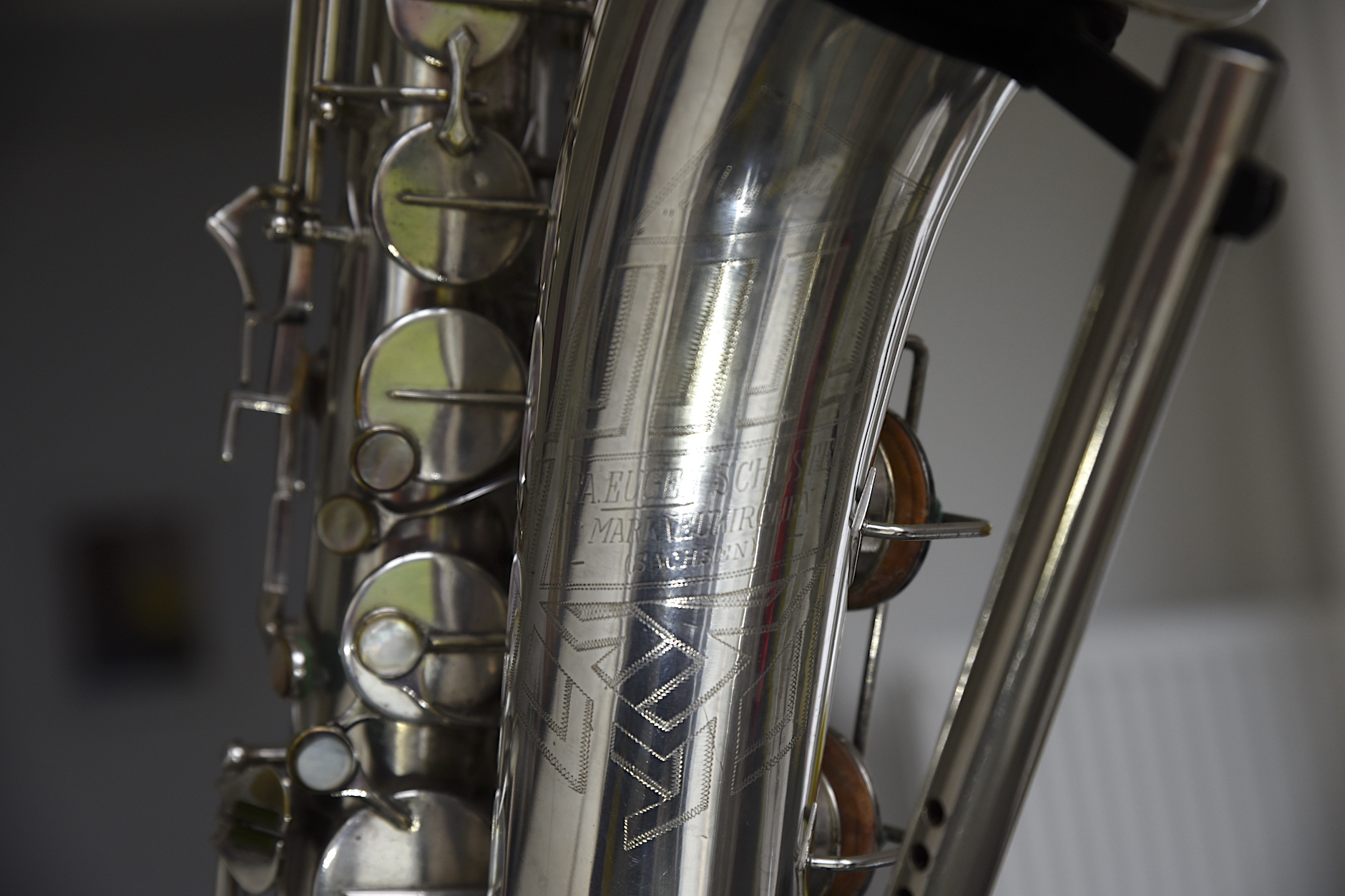

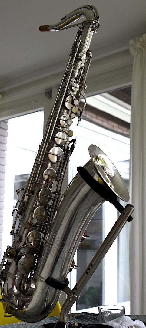

Ich habe ein Tenorsax Eugen Schuster Majestic gekauft. Serienummer 1442.
In ziemlich guten Zustand, aber weil ich damit spielen will, wird den Sax jetzt ganz überholt. Ich wohne in Holland, so verstehen Sie bitte warum mein Deutsch nicht 100% ist.
Interessant ist dat dieser Sax 300 gram schwerer is als ein Conn 10 m Naked Lady, aus 1946. Und es hat eine Strebe am bogen. Bild[/img][/img]
Ich habe einige Fragen über den Sax, und freue mich die Antworte zu lesen.

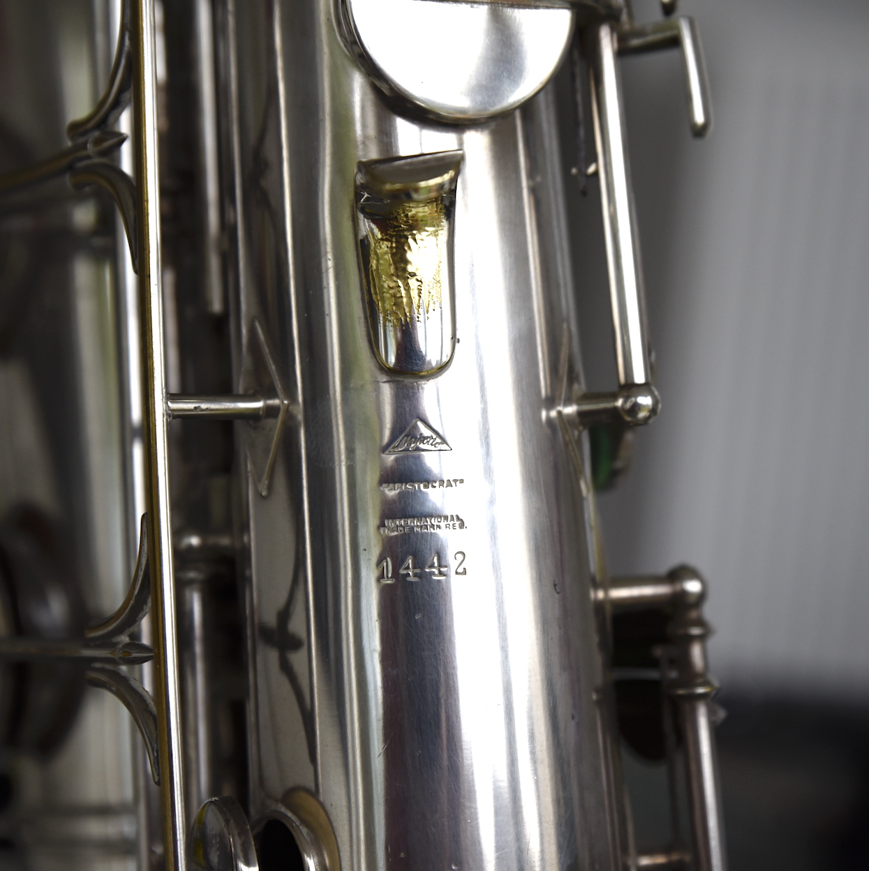

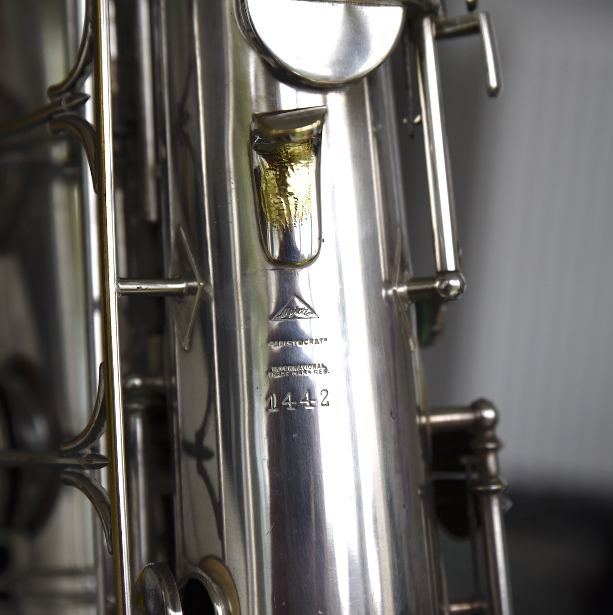

1/ Welcher type ES ist es? Es gibt 'Majestic' auf die Becher, kein Aristocrat. Aristocrat steht nur klein, bei dem Serienummer auf die Rückseite.
2/ Stimmt es das Serienummer 1442 aus +/- 1940 kommt?
3/ Woher hatten die macher in Markneukirchen die Technik zum bauen von saxophone gelernt? Aus die VS, (Büscher, Conn etc.waren da schon langer in production) Steht mehr Information über diese Relations aufs Forum?
4/ Wissen Sie wo dieser Sax bespielt worden ist? Etwas über die Geschichte?
Ich werden versuchen einige Photo zu senden.
Vielen dank im Voraus.
Theo

Hallo Theo,
gerne versuche ich mal einen Teil der Antwort:
1) es ist ein Majestic. Das Modell Aristocrat hätte genau dieses Wort auf dem Trichter eingraviert.
2) nach meinen Aufschreibungen wurde die SN 1442 irgendwann in der Mitte der 40er Jahre gebaut. Das ist aber nur mein persönlicher "best guess".

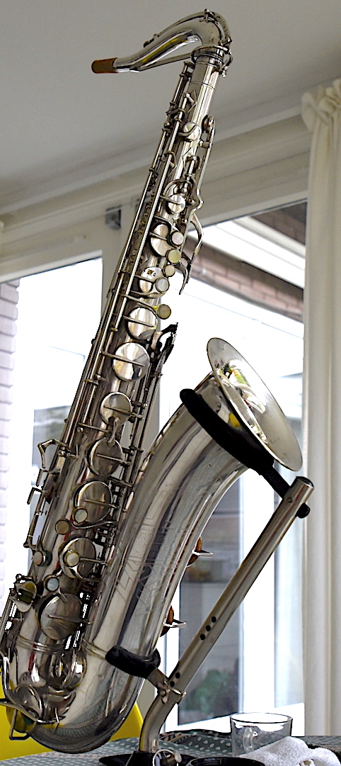

Ich gebe meine Erfahrung mit meinem Eugen Schuster Majestic.
Ich spiele jetzt etwa 3 Monate mit dem Sax und bin sehr zufrieden. Der Klang ist Überraschend.
In English:
- Strong and free blowing, sehr gut wann mann ein Solo spielt.
- big, open and rich, round tone; also very nice in low volume, wann Mann zusammen spelt.
- good intonation
Der ES wiegt 3300 Gram, und mein Conn Naked Lady 3000 Gram.
Und der ES Sax sieht mit 'dem Silber', full silver plate, sehr gut aus. Mehr als 80 Jahre alt!
Also, sehr zufrieden mit meinem Eigen Schuster, mit einer interessanter Geschichte.
Viele Grusze,
Theo
