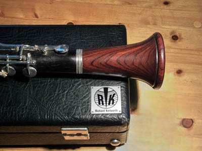

Becher aus hellerem Holz habe ich schon ein paarmal gesehen, z.B. bei einer älteren Klarinette von C. Kruspe. Bei einer Keilwerth topsound habe ich einmal mit Spiritus den schwarzen Lack abgebeizt (lackierte Klarinetten gefallen mir nicht sehr), und was zum Vorschein kam war wohl Cocobolo, schön gemasert, siehe Foto. Gruß Michael
- SAM_0251b.jpg (43.62 KiB) 9941 mal betrachtet

Melody. Top Sound und Konzert sind von Richard, Gelnhausen. Siehe auch Etikett auf dem Foto oben. Klarinetten von Julius, bekannt für ihre Saxophone (jetzt bei Buffet Crampon in Markneukirchen), hießen sie nicht auch Toneking? gab es wohl, ich habe sie aber noch nicht oft angeboten gesehen.
