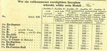

danke Enrico, das wort "geschmeidige" lag mir auch schon im sinn. caradl hat m.w. aber mit dieser wortschöpfung nicht geworben, Wunderlich tut es - alles in allem ist das natürlich keine beweisführung.
das preisangebot habe ich nochmals herausgekitzelt; es geht bis zum KONTRABASS
- preisausschnitt.jpg (38.64 KiB) 10171 mal betrachtet

dieses Saxophonsortiment habe ich in der Preisliste No. 7, einem Katalog von ca. 1930. Das könnte ein komplettes Hüller-Angebot sein, der ja auch bis zum Kontrabass gebaut hat.

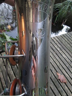

ist es das ?
- cache_2473834930.JPG (41.93 KiB) 10137 mal betrachtet
Re: C.A. Wunderlich - Verkauf von Saxophonen nach 1945?
... das ist alles, aber wohl kein Saxophon von Franz Köhler ...
