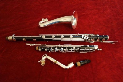

Hallo!
Bin auf diese Bassklarinette gestoßen!

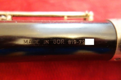

Seriennummer beginnt mit 819-79, aus welchem Jahr stammt die?
Der S-Bogen wurde nach dem Vorbild der Schwenk und Seggelke-Bassklarinetten modifiziert. Was ist eure Meinung dazu?

Re: Bassklarinette F. A. Uebel, deutsches System - tief-C
Guten Morgen,
zur Altersbestimmung verweise ich auf den folgenden Thread:
https://museum-markneukirchen.de/forum/ ... 10&start=0
Dieser sollte zumindest einen guten Überblick geben. Hier wird von Dr. Enrico Weller explizit das folgende Beispiel gegeben:
Bsp. 1: 819-83604 (= Modell 819, Baujahr 1983, in diesem Jahr das 604. Instrument)
Ihr Instrument sollte also aus 1979 kommen. Schade, dass Sie die letzten Seriennummern verdecken.
Glückwunsch zu diesem Schätzchen. Genau dieses Modell suche ich seit Jahren erfolglos.

Hallo
Ich habe jetzt auch eine 819 Bassklarinette und wollte mal fragen,
ob der neue Schallbecher einen akustischen Vorteil hat?
Etwas komisch sieht die Klarinette mit dem B Klarinettenbecher nämlich schon aus.
Auch der originale S-Bogen passt mir nicht ganz vom Winkel, aber Schallbecher und S-Bogen sind vermutlich weit teurer als ich für die Klarinette bezahlt habe.
