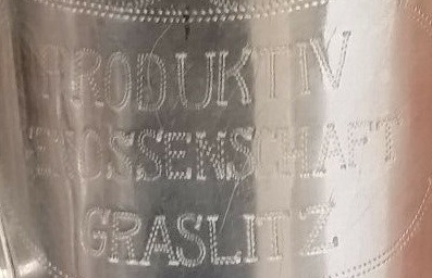

Hier der Grund meiner Anfrage - siehe Gravur auf dem Trichter eines Saxophones.
Produktiv Genossenschaft Graslitz M.jpg (52.01 KiB) 5273 mal betrachtet

wenn man sich vor augen führt, dass ein "objekt" das attraktiv ist sich besser "absetzen" lässt, muss einem die frage ins gesicht springen, wie man mit solch einer gravur; wenn man davon reden darf; es bewirken will.
aufgrund der schreibweise Graslitz ist es ein pre 1945 instrument und dann diese grässliche gravur, oder war der begriff genossenschaft damals schon en vogue?
ich denke da an die raiffeisen-zusammenschlüsse, damals lagerhäuser und "dorf"-banken.

Das ist wohl ganz einfach:
"diese grässliche Gravur" ist Teil eines ansonsten wunderschönen Altos mit sehr besonderen Features.
Und eben wegen dieser Gravur sicherlich eine Auftragsarbeit für die "Produktiv Genossenschaft Graslitz". Im übrigen gibt es mindestens 2 Saxophone mit derselben Gravur und vom selben Hersteller, das hatte also System!
Dass das Alto vor 1946 (!) gebaut worden ist, war längst klar. Meine Frage nach der zeitlichen Eingrenzung wurde von Enrico wie gewohnt super beantwortet - zwischen 1935 und 1939. Danke nochmals dafür!

da stellen sich dann gleich zwei fragen,
wieso vor 1946? es darf bezweifelt werden, dass man zu dieser zeit sich gedanken (auf deutsch) gemacht hat, wie es mit der genossenschaft weiter geht.
immer noch unklar wäre auch der hersteller, der dann offensichtlich aus gefälligkeit das instrument zur verfügung gestellt hat, ODER von seinem hausgraveur in dieser form "?veredelt?" hat (gegen bezahlung der ganzen chose).

..."Produktivgenossenschaft der Graslitzer Musikinstrumentenerzeuger eGmbH" gewesen sein könnte, die im Oktober 1946 in Waldkraiburg/Oberbayern gegründet wurde....
könnte es etwas mit Hess zusammenhängen, quasi in der neuorientierung nach dem krieg, zu einer zeit in der man noch nicht ausloten konnte wie es "weiter" geht?
