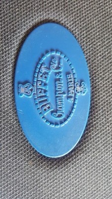

gibt es eigentlich ein Möglichkeit, ähnlich wie bei Instrumenten, anhand spezifischer Merkmale, der Hersteller eines
Mundstückes (Saxophon) zu bestimmen. ich habe gemeinsam mit einem alten (real) TrueTone ein Mundstück erhalten, auf dessen Kappe
"BUFFET ????? Paris France" graviert ist. Die Fragezeichen stehe für einen Text, den ich noch nicht richtig identifizieren konnte.
Es sieht aus wie "Gramjon & 9". Ob das richtig ist, weiß ich (noch) nicht.
Mir stellt sich jetzt die Frage, ob das Mundstück zur Kappe gehört, da sich auf diesem keinerlei Kennzeichnung befindet.
Wäre schön, wenn sich jemand damit auskennte und Auskunft geben könnte.

¿etwa so?
ein Photo vom Mundstück würde helfen, oder mindestens eine Materialangabe, Holz, Kautschuk, Metall.
Metallmundstücke haben schon mal ihr eigenes "Design". Materialmischung ebenfalls (Metall/Hardrubber).

huch @ el gitano,
was ist das für ein "klecks" ;-)

@claus
jipp, das ist der Stempel auf der Kappe. Habe die am Wochenende gereinigt um den Stempel besser lesen zu können.
Mundstück st aus Kunststoff. Fotos liefere ich umgehend nach.

papadoc hat geschrieben:@claus
Hi papadoc,
das Mundstück, dass du im link eingestellt hast ist nicht aus Kunsstoff.
Es ist aus Ebonit/Hardrubber/Kautschuk.
Du siehst genau den Abdruck der Blattschraube, noch schön schwarz. Der Rest, dem Licht und der Luft direkter ausgesetzt ist verblichen, nun "Militärgrün". Das Material verliert Schwefel und ......... Schaust du besser im web, soviel weiss ich auch nicht davon.
Das Mundstück einordnen kann ich nicht. Ich würde es aber eher als ein klassisches definieren, da es eine Kammerform in Richtung Klarinette hat, und nicht eine quadratische (typisch Selmer) oder runde, gern im Jazz verwendet.
Viel Erfolg bei der Definition
Claus

Hi papadoc,
wie der Gitano schon schreibt - Es ist ein Ebonit-Mundstück, zu erkennen an den typischen Verfärbungen.
Aber sag mal - auf Deinen Fotos erkennt man bei starker Vergrößerung eine geprägte Schrift, am oberen Rand unter dem Ligaturschatten.
Sind leider auf den Bildern nur ein paar Buchstaben eindeutig erkennbar, könnte man aber mit Phantasie ein "Crampon" hineinlesen - also wie auf Deiner Kapsel...
Man sieht leider nicht so viel auf den Fotos, vielleicht mehr am Original - hast Du schon versucht, einen Abdruck zu nehmen? (Durchrubbeln mit Bleistift)

Hallo gitano, hallo auchpadoc,
erstmal herzlichen Dank, dass Ihr Euch so intensiv mit den Bildern befasst und so ausführlich geantwortet habt. Eine Bildungslücke weniger ;-)
@auchpadoc ... hey Adlerauge ... Respekt!!!
Es ist tatschlich eine Prägung. Die ist leider so schwach, dass das mit dem "Durchrubblen" nicht funktioniert hat. Ich habe eine andere Kammera mit Tele genommen und die Bilder am Rechner durch diverse Filter gejagt. Und siehe da ... an besagter Stelle steht "France".
Zudem habe ich im Munstück am unteren Rand eine runde Prägung gefunden, die auf den ersten Blick wie die Kratzer einer Schraube aussieht - aber wie sollte so ein Kratzer da hin kommen.
Leider funktioniert das an der Stelle nicht mit dem fotographieren. Ein Endoskop wäre da sicher hilfreich.
Mit einer leider viel zu schwachen Lupe kommt es dem geschwungenen "C" von Crampton recht nahe.
Genaueres weiß ich erst in den kommenden Tagen.
Danke nochmal für Deine/Eure Zeit!!
