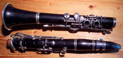

Weil ich mich für die Historie dieses Herstellers schon länger interessiere, habe ich neulich eine ältere Kohlert- Klarinette erworben. Ich füge ein Foto an:

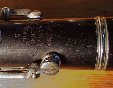

Gemarkt an Birne, Ober-, Unterstück und Trichter: V.Kohlert Söhne Graslitz C. Doppeladler. Also vor 1918, wegen der altmodischen Technik würde ich Ende 19. Jh. vermuten.
Grenadill. Mit 44 ohne/ 55 cm mit Mundstück (anscheinend original) etwas kurz für eine C-Klarinette. 13 Neusilber- Klappen mit Rundkappen, 2 Ringe, 1 x Spitzschrauben, 2 Schraubachsen, die übrigen Steckachsen.

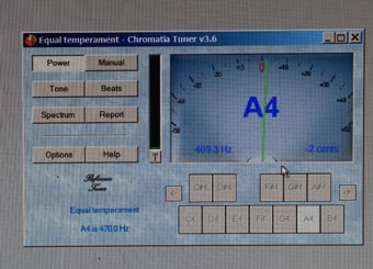

Nun messe ich die Stimmung mit a = 470! Es soll ja im 19. Jh. eine hohe Kirchen- oder Orgelstimmung in dieser Größenordnung gegeben haben. Der von den Amerikanern bei alten Blasinstrumenten gefürchtete „high pitch“ soll bei a = 457 liegen, also längst nicht so hoch. Kann jemand etwas dazu sagen?

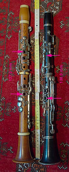

Ralph, ich habe hier ein Foto mit den Maßen angehängt: Die Mensur der Löcher ist bei der kleinen Kohlert nur 1 mm kürzer als bei der Kruspe. Dann habe ich die Frequenzen noch einmal etwas genauer gemessen:
Mit dem Originalmundstück, bezogen auf 440 Hz: A3...235^=+75 ct; A4...466^=+67 ct; A5 925^=+58 ct.
Mit dem Kruspe- Mundstück: A3...229^=45 ct; A4...448^=22 ct; A5...910^=39 ct. Also ziemlich verschieden, und A4 fällt hier heraus. Hoffentlich habe ich richtig gerechnet.

Siehe Foto: Gesamtlänge zwischen L2 und R4 (rote Pfeile): Kruspe 137,0 mm, Kohlert 136,0 mm.

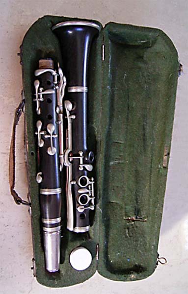

Ich habe übrigens festgestellt, daß eine kleine Noname- C-Klarinette, 19. Jh, mit F-Kamin, die schon lange bei mir liegt (Foto!), ebenfalls über a = 460 ist. Scheint also garnicht so selten zu sein.
