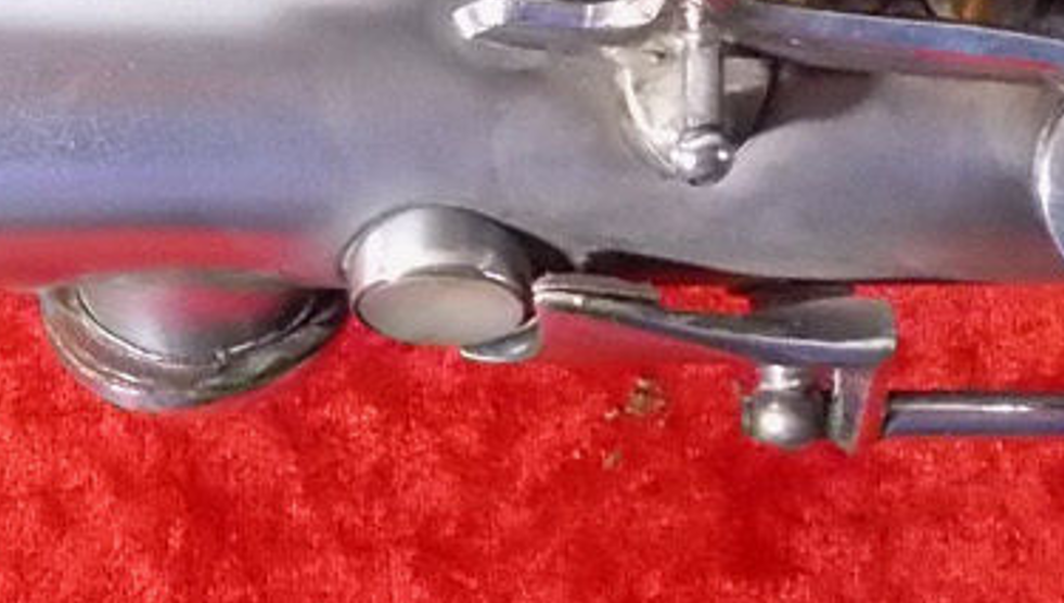

Die Daumenauflage fehlte. Ich habe sie durch einen Perlmutt- Mantelknopf ersetzt. Dabei habe ich einen ausgewählt, der deutlich größer ist als das fehlende Original. Er sitzt sehr stabil auf einer Korkfassung.

Und: die Daumenauflage sieht klar besser aus, als das Original:
