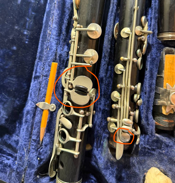

vorweg: Leider kann ich keine sichere Bestimmung des Instrumentes vornehmen - ich find in meinem Archiv derzeit keine baulich identischen Instrumente. Mit 5 Ringen ist das Instrument aus meiner Sicht ein Mittelklasseinstrument.
Weiter: Ich bin mir momentan nicht 100%ig sicher, dass es sich wirklich um eine Klarinette von F. A. Uebel handelt. Siehe hier:
Der Trichter mit F.A. Uebel Logo ist natürlich ein Original. Der kann natürlich ganz einfach an irgendeinen Korpus angesteckt werden, sofern der Zapfendurchmesser passt. Die beiden im Foto eingekreisten Bereiche gehen aus meiner Sicht in die Richtung "Bestimmungsmerkmale". Der Tisch für den rechten kleinen Finger ist runder als bei F.A. Uebel. Die runde Trillerklappe für die linke Hand ist auch sehr rund -auch diese Kontur kenne ich nicht von F.A. Uebel.
Vielleicht vertue ich mich? Ich hoffe auf weitere Hinweise von Klarinettenspezialisten.
