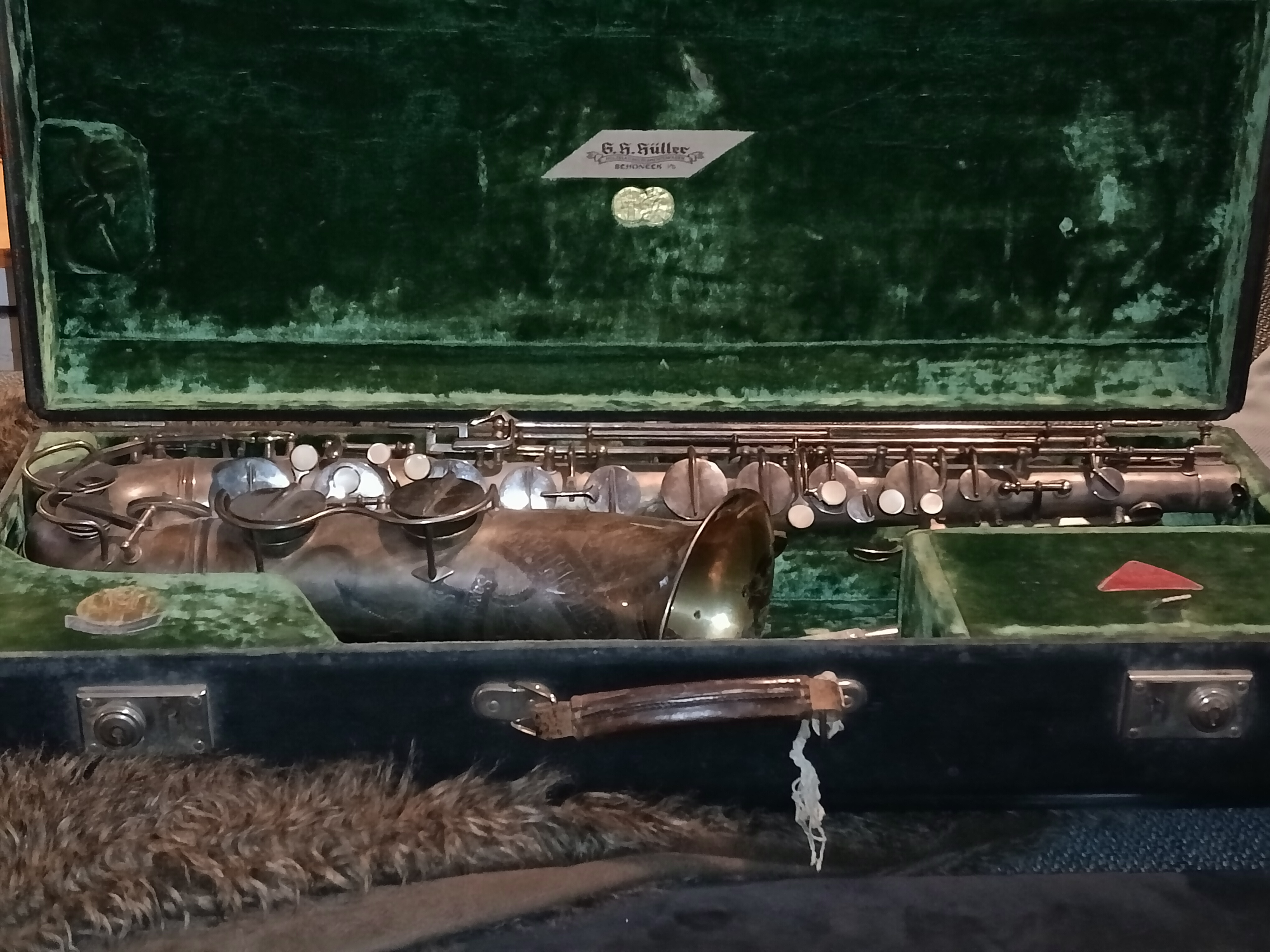

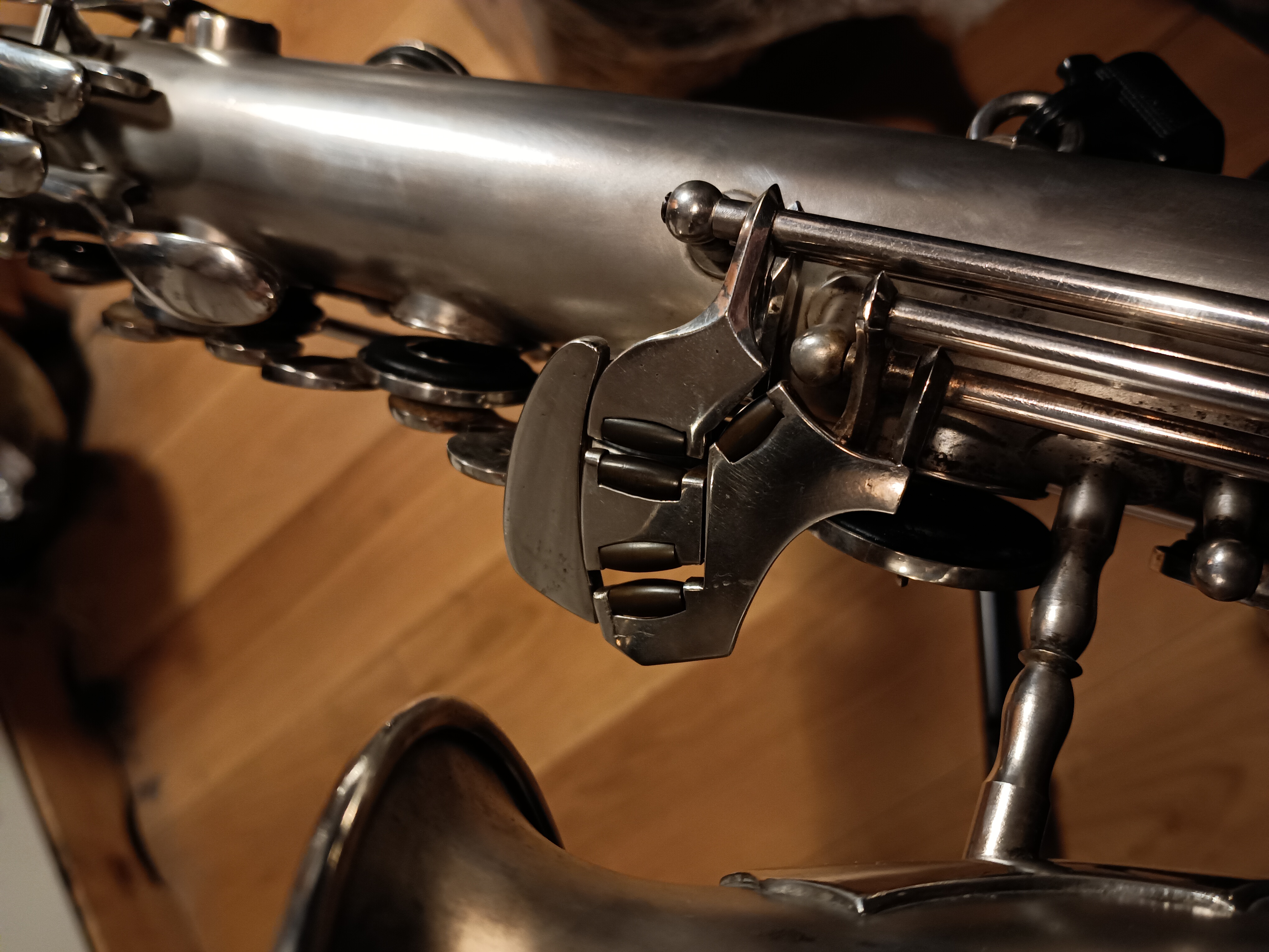

Habe ich seit Dienstag. Am Hals ist die 880 eingestempelt und die D-Resonanzklappe trägt die DRGM- Nr.1073082.
Der Tichter hat innen noch größtenteils die Gelblackierung. Die blättert einem aber fröhlich etgegen.

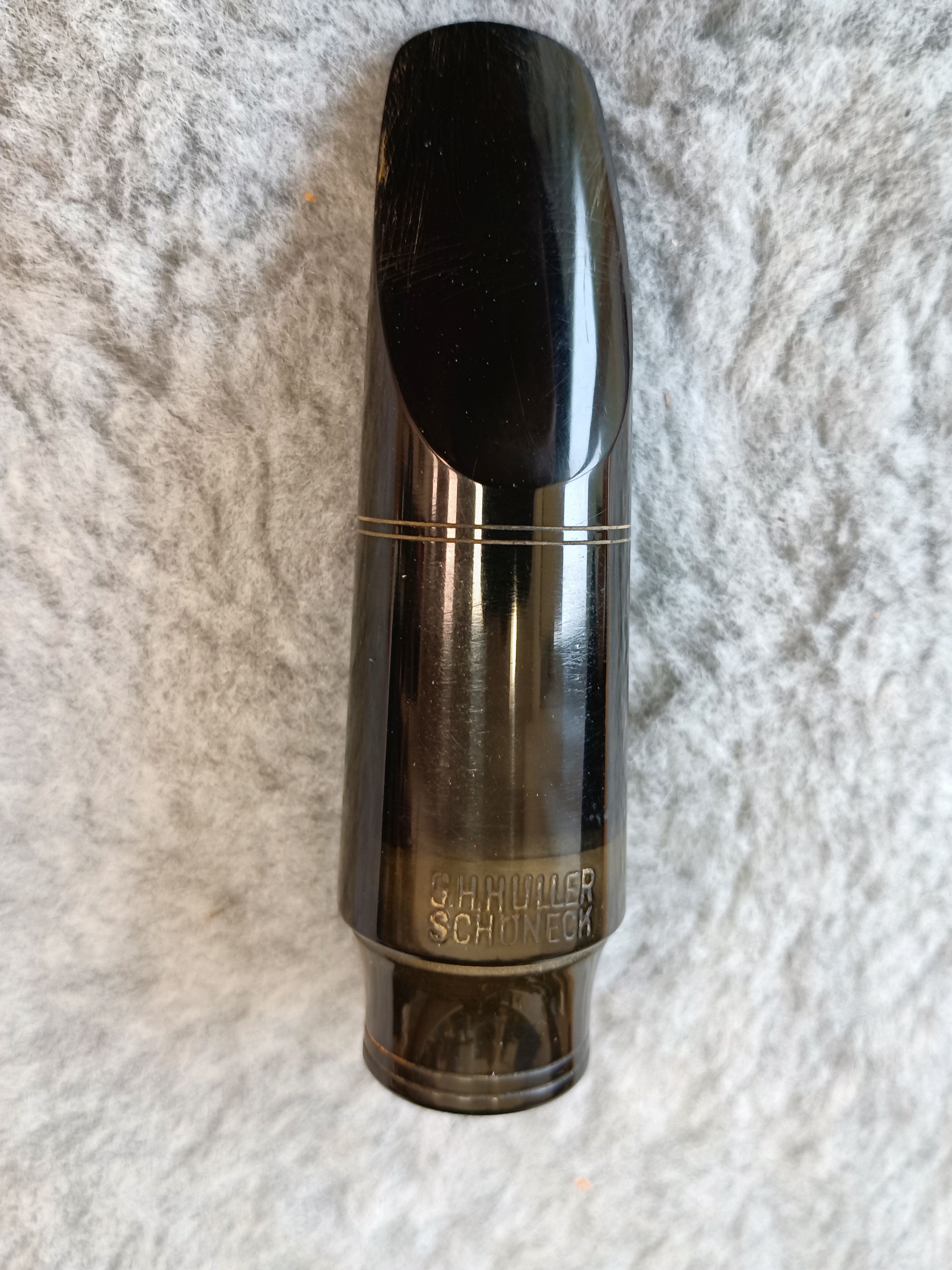

Es lag zusammen mit dem Original-Ebonit-Mundstück, auch von Hüller, in der Transportkiste und dementsprechend angelaufen waren sämtliche Versilberungen. Auf dem Mundstück war noch ein Selmer Soloist 2,5er Blatt eingespannt.
Inzwischen habe ich viele Stunden lang Kleinteile gereinigt, Silber geputzt und Klappenpolster und etliche Nadelfedern getauscht. Jetzt sieht das Sax wieder recht ansehnlich aus. Heute sind ein paar Stunden fürs Einstellen geplant. Ich bin schon sehr gespannt, wie es klingt. Den Originalklang werde ich wohl nicht hinbekommen, da ich Polster mit Metallresonatoren eingesetzt habe, bin aber auch sehr gespannt auf das aufpolierte und fast gar nicht verschlissene Originalmundstück.
Mich würde natürlich das ungefähre Fertigungsjahr interessieren, weil ich das Sax selber auch zu Auftritten spielen werde und wahrscheinlich öfter mal mit dieser Frage zu tun haben werde. Silberne Tenorsaxophone mit Gravur fallen eben auf. Hat das "R" der Seriennummer auch eine Bedeutung?

Hallo Sebastian,SebHeine hat geschrieben: ↑Mo 30. Mär 2026, 2:14Am Hals ist die 880 eingestempelt und die D-Resonanzklappe trägt die DRGM- Nr.1073082.
die 880 Doppelschwingungen bedeuten, dass das Saxophon auf 440 Hz gestimmt worden ist. Vorher lag die Stimmung in der Regel bei 435 Hz, es sei denn, Sonderwünsche waren zu erfüllen.
Für die Seriennummern um 44414 herum hab ich noch zu wenig "Futter". Beim Baujahr tippe auf die zweite Hälfte der 50er Jahre, genauer kann ich das derzeit nicht. Ich hoffe auf weitere Puzzlesteine, damit sich mein Bild noch weiter festigen kann.
Auch das "R" kann ich nicht eindeutig erklären. Ich vermute, dass es sich um ein Kürzel des jeweiligen Saxophonbauers handelt. Es kommen bei G.H. Hüller regelmäßig die Buchstaben K, M, S und R vor, und auch andere. Es wird aber nicht das gesamte Alphabet abgebildet, wie beispielsweise bei F.X. Hüller.

Weitere Bilder muss ich erst verkleinern oder erneut aufnehmen. Ich bin jetzt fast fertig mit dem Einstellen der Mechanik - irgendwo ist noch etwas undicht. Im Bereich der langen Griffe sacken die Töne weg. Ab F-Griff abwärts. Aber man kann jetzt schon hören, dass die Intonation der kurzen Griffe sehr sauber ist. Ich brauche da gar keine Ansatzkorrektur.
Klang und Ansprache im hohen Register sind wunderbar. Ich spiele 2,5er Java auf Vandoren T95 Jumbo und der Klang da oben ist fast wie bei einer Flöte. Besonders im Pianissimo. Ich bin sehr begeistert.
Auf dem Originalmundstück habe ich mal kurz zu spielen versucht, habe aber keinen Erfolg gehabt, weil das Instrument noch zu schlecht eingestellt war und mir das Mundstück nicht offen genug ist. Meine Ligatur passt auch nicht drauf, weil das Mundstück doch sehr schlank ist. Ich will das abschließend der Einstellerei mit der bis dahin gereinigten Originalblattschraube nochmal versuchen, vielleicht mit einem viel härteren Blatt.
