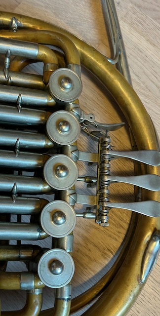

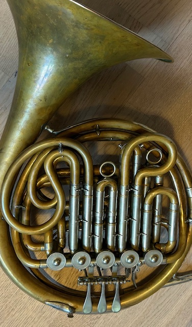

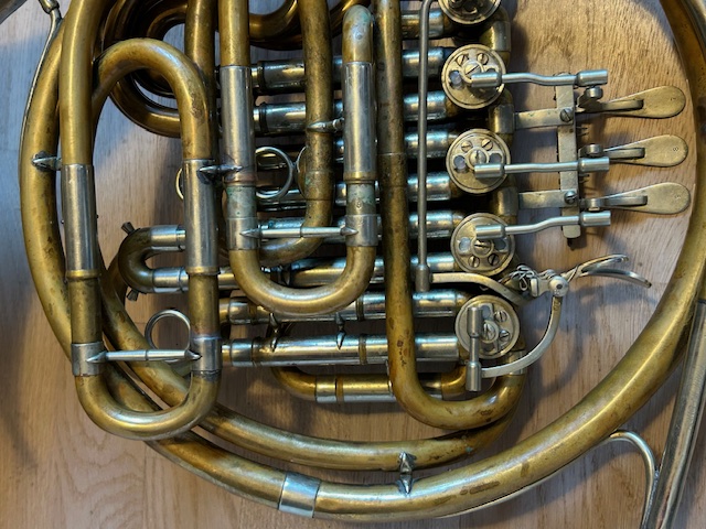

So, jetzt ist das Waldhorn soweit repariert dass es wieder bespielbar ist.
Leider gab es davor eine Reparatur am Mundrohr, welche die Seriennummer teils verdeckt. Ich lade Bilder hoch.
Gut erkennbar sind nur die letzten 4 Zahlen und eine Ziffer.
Es bleibt bei ??2983M.
Eventuell ?92983M
Ich würde mich freuen mehr über dieses Instrument zu erfahren.
Gruß Octopus

Hallo Octopus,
nun lässt sich schon ein wenig mehr dazu sagen. Gut, die ersten beiden Zahlen der Seriennummer kann ich auch nicht unter der Reparatur-Zwinge hervorzaubern. Aber die braucht es nicht. Das Horn ist etwa Ende der 1970er Jahre gebaut worden, das Material natürlich Messing. Ob es einst mal lackiert war lässt sich so nicht feststellen.
Wald- und Doppekhörner der Marke "Hans Hoyer" kommen aus dem Musikwinkel, wurden im Werk II des VEB Blechblas- und Signalinstrumentenfabrik gefertigt. Bemühen Sie bitte die Suchfunktion, Sie werden viele Beiträge zu dieser Firma finden. Ihr Horn wurde einst unter der Modellnummer 803 geführt.
Die Gravur K 503 stammt nicht vom Werk aus sondern wurde nachträglich eingebracht. Häufig wurden einst bei Musikschulen wie auch in Militär- oder Polizeiorchestern deren "Bestandsnummern" eingraviert. Es wird sich wohl um die Instrumenten-Imventarnummer 503 einer mit "K" abgekürzten uns unbekannten Institution handeln.
