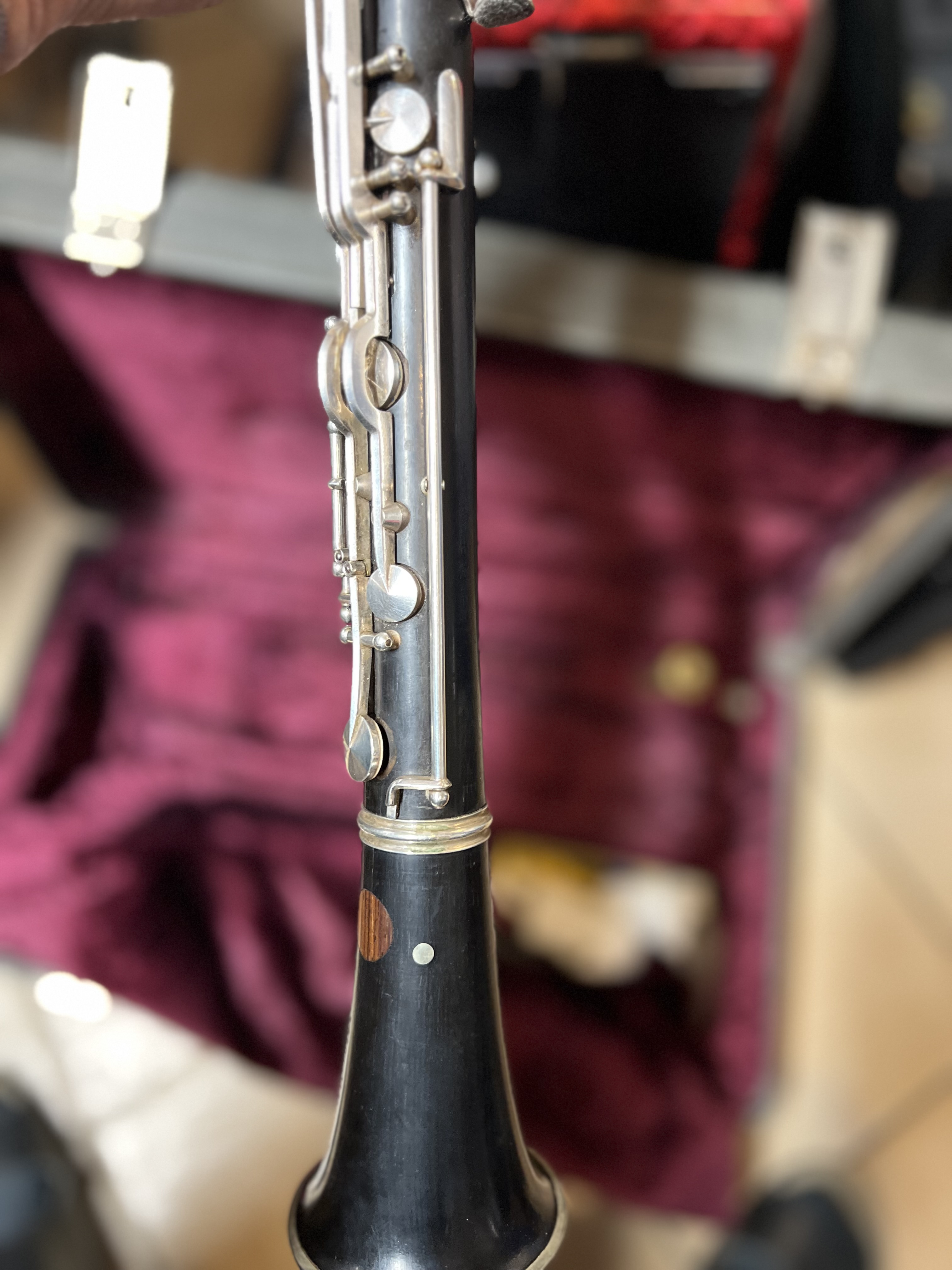

Re: Seriennummern für Uebel-Klarinetten
Hallo Tobi,
Ich mache morgen nochmal bessere Bilder, aber ja eine Becherklappe hatte sie
				HansMoritz
 - Beiträge: 7
 - Registriert: Sa 25. Nov 2023, 20:27
Hallo Tobi,
Hier nochmal ein besseres Bild und ein altes Bild mit Becherklappe.
Das Instrument gehört meinem Vater und er hat es Ende 1960 neu bekommen und spielt das Instrument bis heute jede Woche. Dank deiner Info hat es tatsächlich als Neuinstrument bekommen.
Modell 635 scheint zu bedeuten:
6 Ringe und Becherklappe.
Schade, dass die Original Becherklappe entfernt worden ist.
Das reduziert das tolle Sammlerstück leider zum preiswerteren Liebhaberstück.
Über Preise reden wir klassischerweise nicht im Forum.
VG, Tobi
VG, Tobi
Ja und der Grund warum sie entfernt wurde, ist einfach wie „dämlich“: Damit eine Marschgabel montiert werden konnte.
Na ja, ehrlich gesagt ist das der erste schlüssige Grund für mich, die Becherklappe abzunehmen!
So eine Argumentation hab ich zuvor noch nicht gehört.
Ich hoffe, dass die Einzelteile noch verfügbar sind. Vielleicht ist sogar ein Rückbau möglich?
Und falls nicht: es ist eine sehr gut gearbeitete Klarinette; das Spielen (auch ohne Becherklappe) ist bestimmt lohnenswert.
Beste Grüße, Tobi
