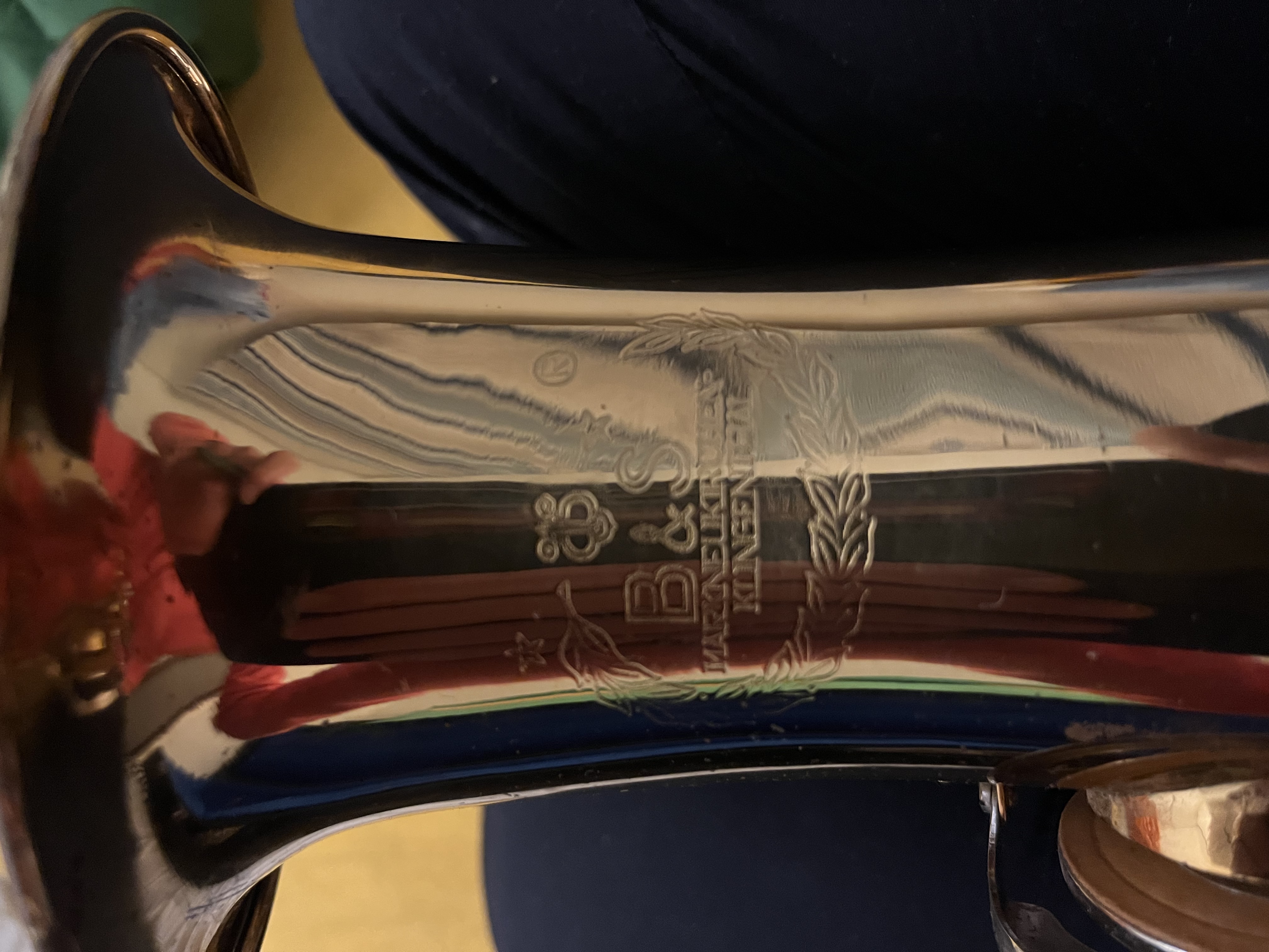

Hallo, heute haben wir auch ein B&S Altsaxophon erstanden: wie oben wohl auch ein blue label, Seriennummer: 5066. Ich versuche, noch Bilder anzuhängen. Hätte bitte jemand einen Tipp bzgl. Baujahr und Modell? Herzlichen Dank!

bitte noch ein Bild von der rechten Seite und wenn möglich auch eins vom Trichter.

Hallo Toni, Danke für die schnelle Reaktion. Anbei noch zwei Bilder. Hoffe, die Qualität reicht. LG

						Re: B&S Saxophon welches Entstehungsdatum?
die B&S Saxophone wurden in 2 aufeinanderfolgenden Baureihen gebaut - das ist hier die neueste.
Daher würde ich das Baujahr mit ca. 1990 plus minus 2 Jahre einschätzen. Also um die Wende bzw. etwas später.

Herzlichen Dank! Gibt es dafür irgendeine Modellbezeichnung? VG
Guten Morgen,
was ich sagen kann, ist, dass durch die verbesserte Konstruktion die Stimmung, Ansprache, Intonation und Grifflage etwas verbessert worden sind. Dazu wurde u.a. der Mensurverlauf, aber auch die Lage und Größe der Tonlöcher angepasst. Wie das alte bzw. neue Modell heißt, kann ich leider nicht sagen. Mir liegen keine Kataloge aus der Zeit vor. Vielleicht kann ein Kollege helfen?
