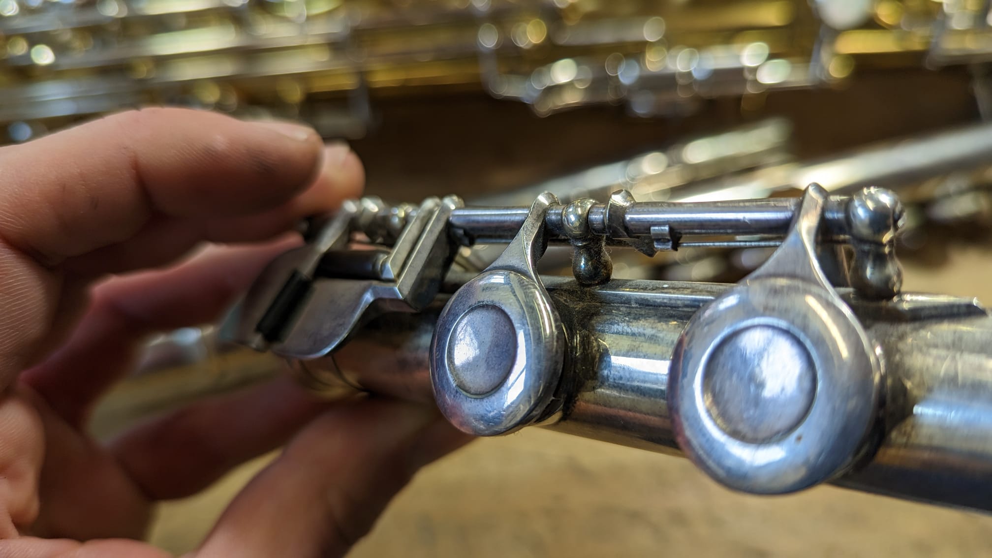

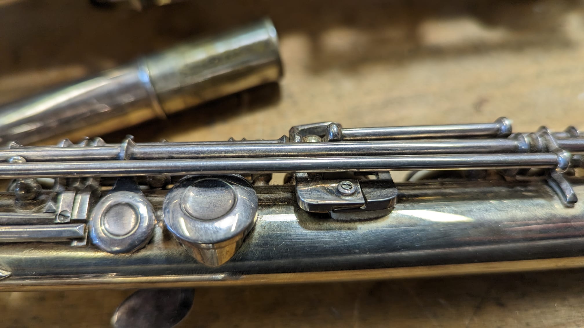

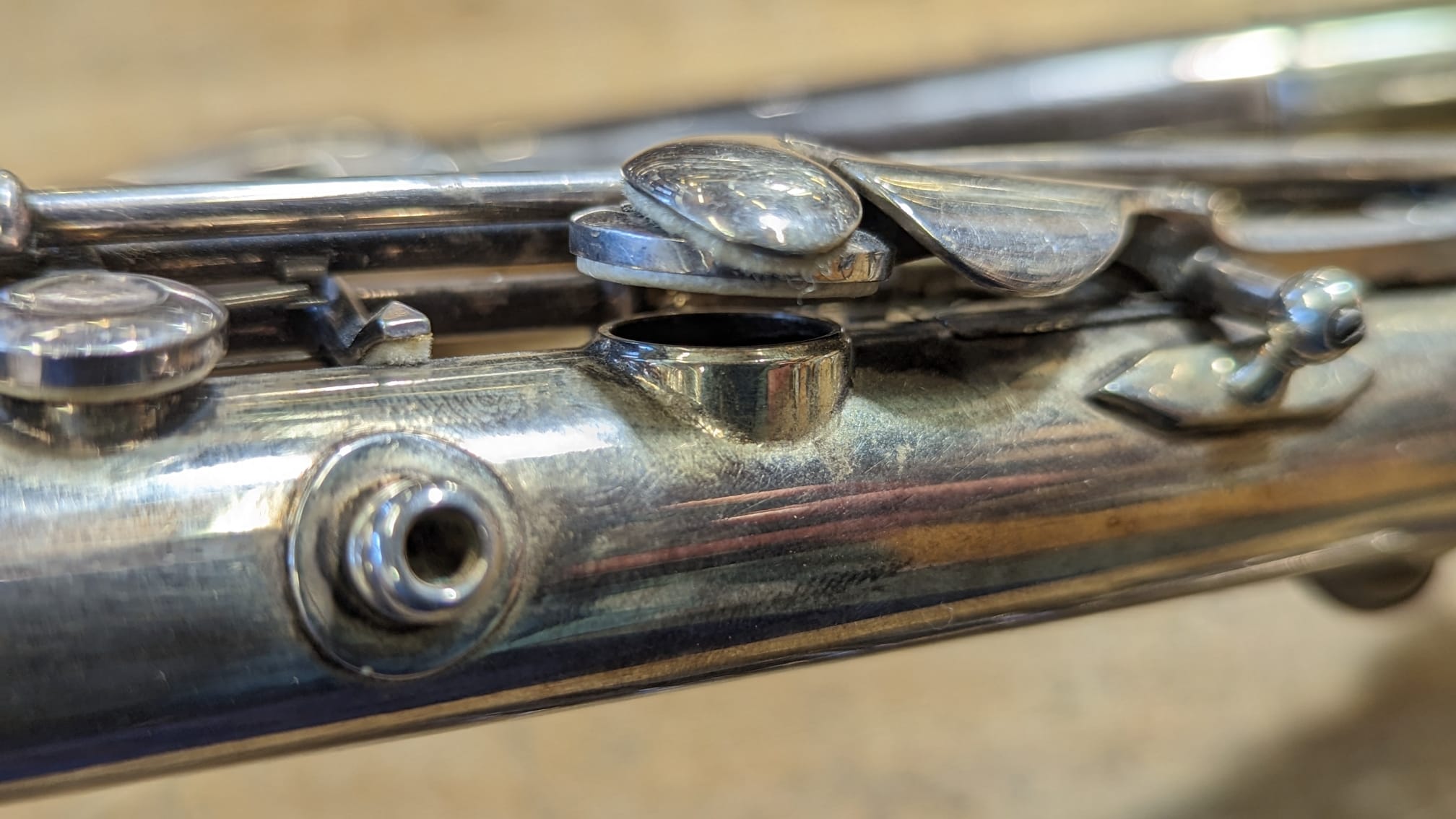

ich habe von einer Bekannten eine alte Querflöte unbekannten Herstellers in die Hände bekommen mit der Vermutung aus Markneukirchen.
Auf der ganzen Flöte (Neusilberkopf) befindet sich keine einzige Gravur oder Kennzeichnung.
- Es ist nicht nur ein Hoch-G/A-Triller verbaut, sondern noch mehr Triller, welche ich nicht kenne(?)
- Die Verbindung zum Gabel-B hat eine Stellschraube.
- Tonlochkamine sind aufgelötet.
- Federhaken ähneln Röhrchen.
Ich bin sehr gespannt auf eure Antworten!

Hi Mary,
Schwierige Nuss zum Knacken! Ich hab zumindest jetzt endlich eine Vermutung: Vielleicht ist das derselbe Hersteller, der die Hammerschmidt-Querflöten hergestellt hat? Vielleicht sogar Hammerschmidt selbst??
Mir ist leider nicht bekannt, ob die Flöten von Hammerschmidt zugekauft worden sind, oder ob die eigengefertigt waren.
Ich habe Bilder von einer Vollsilber-Hammerschmidt mit quasi identischer Mechanik in meinem Archiv. Unterschied: gezogene Tonlöcher, die gerollt worden sind. Und die Tasten sind ohne Rille. Auch keine Buchse zum Einschrauben des T-förmigen Abstandhalters. Ansonsten passen alle Features.
Schau mal genau mit der Lupe nach. Die Gravur ist teils sehr (!) schwach. Aber vielleicht findest Du auch eine Seriennummer? Die sollte ggf. hier stehen:
Wie lautet diese? Deine Flöte sollte wegen der "Buchse" älter als die aus meinem Archiv sein.
Wie spielt denn die Flöte überhaupt?

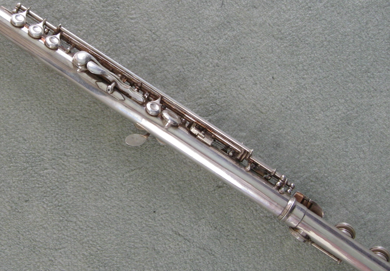

Hier zwei Bilder - von Ober- und Unterseite der Flöte:

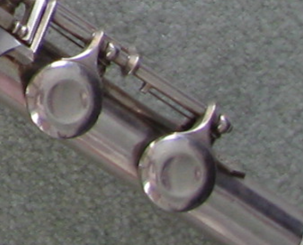

Und hier kann man die gezogenen und gerollten Tonlöcher erahnen:

Es gibt einige Ähnlichkeiten: Die Verbindung des B-Trillers hat auch eine Stellschraube.
Die Ringe der Verbindungen sind auch sehr ähnlich.
Es sieht einfach aus wie ein buntes Sammelsurium aus verschiedenen Herstellern.
Mir ist noch nicht ganz klar, was die Triller neben dem B machen. Das kenne ich noch nicht.

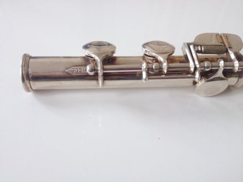

Hier die Federhaken der Hammerschmidt - sehen anders (einfacher) aus:
