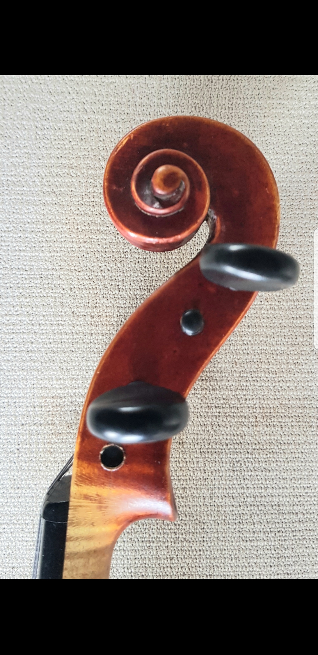

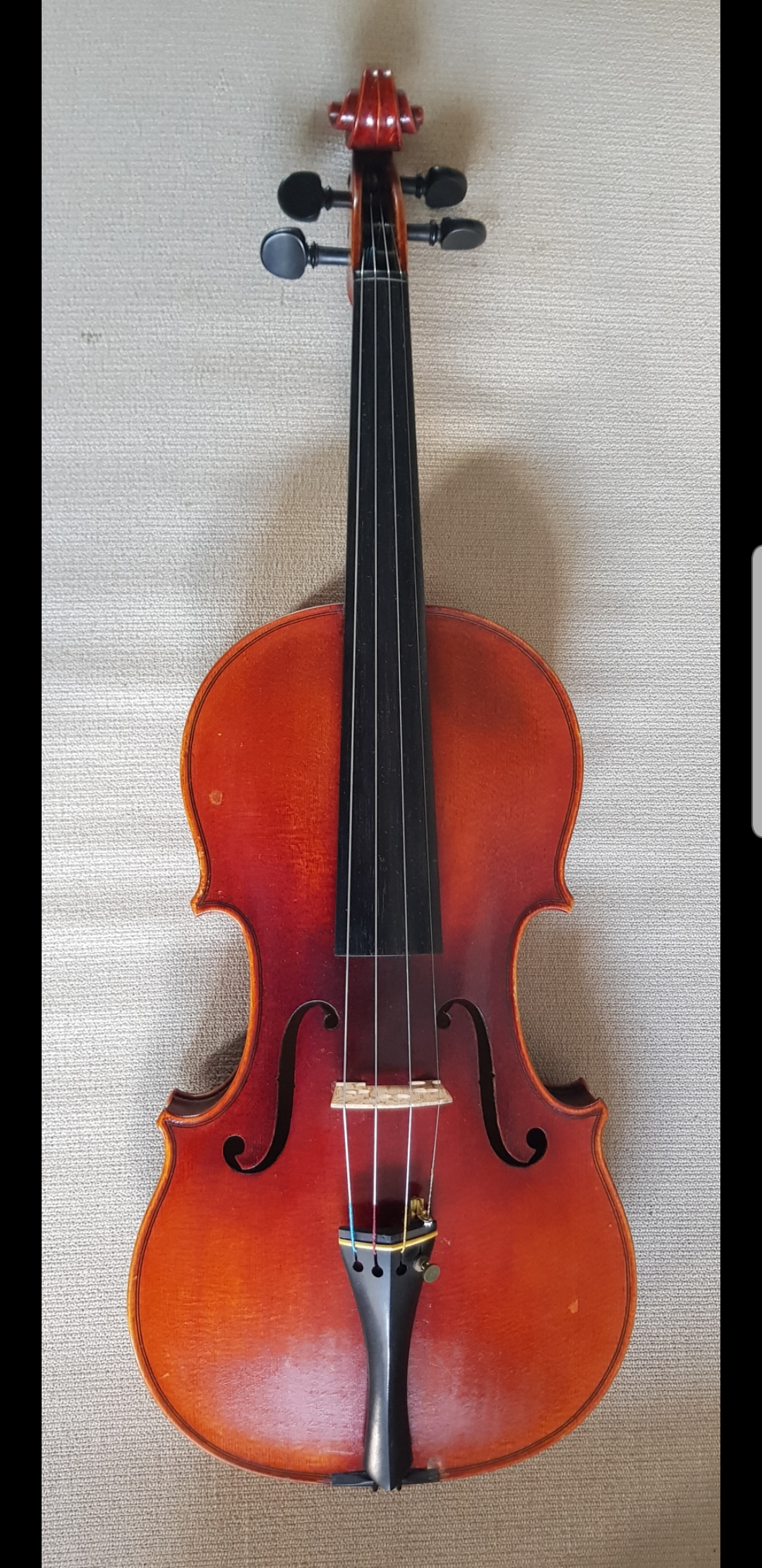

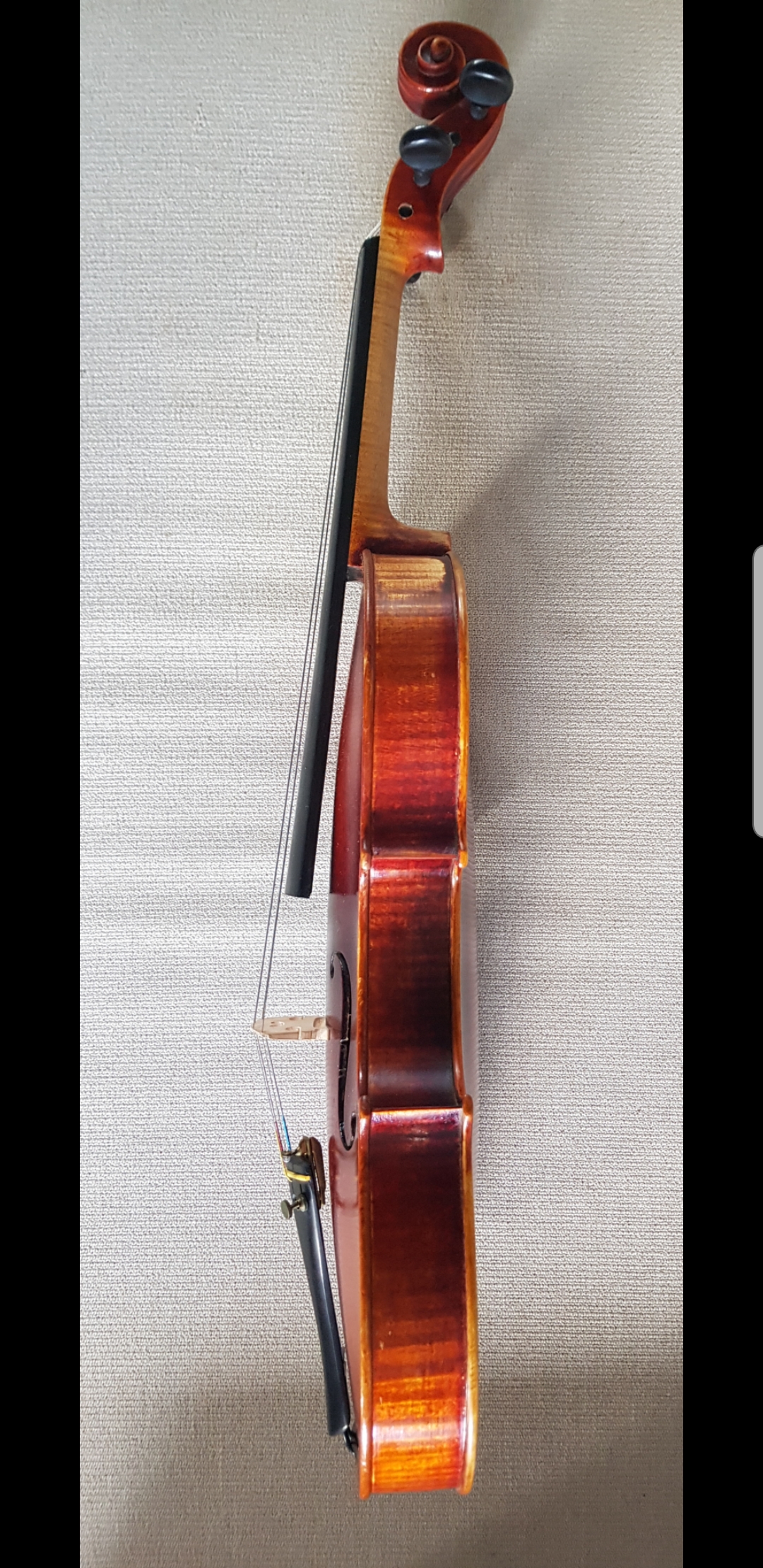

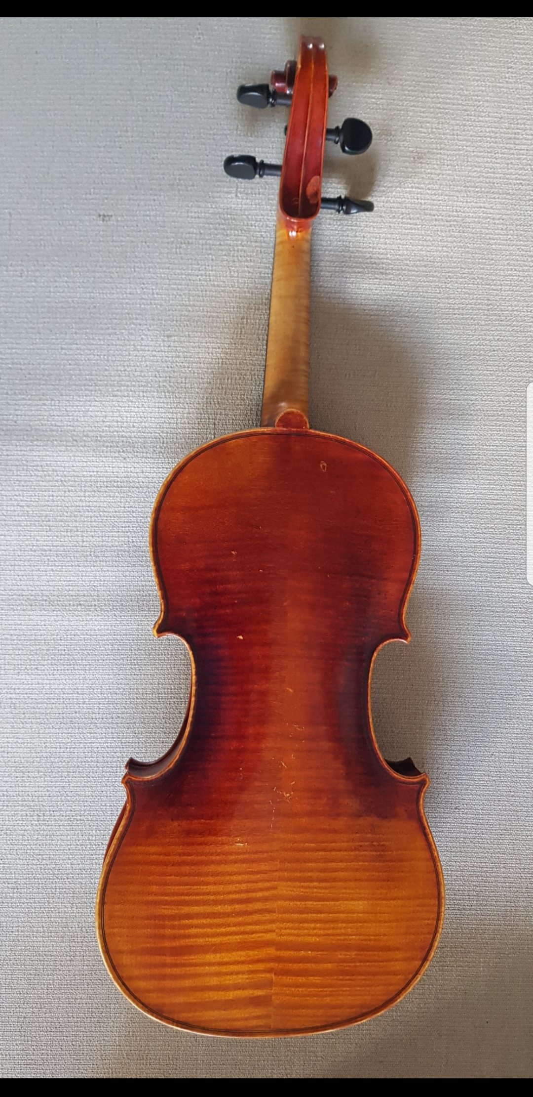

Hallo werte Foren-Community,
ich habe kürzlich eine sauber gebaute Geige mit einer Brandmarke 19 ff 32 im Boden erworben. Der Klang ist sehr ausgeglichen und fein, daher würde ich gerne erfahren, aus welcher Werkstatt sie wohl stammt. Kann jemand helfen? Hier einige Bilder, danke im voraus

es gibt viele Geigen, da springt einem die Herkunft aus Markneukirchen sofort ins Auge. Das kann ich zumindest anhand der Bilder hier nicht so sagen. Gibt es Hinweise auf das Vogtland, die ich übersehe oder die die Bilder einfach nicht wiedergeben können (Innenarbeit)?
Und wo befindet sich der Stempel? Wenn ich das Foto richtig deute (Flammung), so ist er nicht direkt unter dem linken F-Loch angebracht. Ist das eine Endoskop- Aufnahme? Und kann man eindeutig von einem Brandstempel (mit Einprägung ins Holz) sprechen oder könnte das auch ein Gummistempel gewesen sein?
Momentan kann ich mich übrigens nicht erinnern, so einen Stempel schon einmal gesehen zu haben.

Hallo Udo, danke für die schnelle Rückmeldung.
Nein, die Geige ist nicht notwendigerweise aus dem Vogtland oder der Marktneukirchener Umgebung, aber euer Forum schien mir die seriöseste Adresse für meine Anfrage.
Zur Geige selbst: Die Decke ist aus recht feinwüchsiger Fichte, der Lack ist eher weich und "speckig", definitiv nicht spröde oder craqueliert, die Innenarbeit ist einwandfrei ( Reifchen gerundet und in die Eckklötze gesteckt, Klötze nachgearbeitet, Bassbalken geschliffen
Die Marke ist eine Brandmarke, die durch das linke f-Loch zu sehen ist, die Vertiefung ist mit einem Stift zu spüren.
Wenn nicht aus der Markneukirchener Gegend, hättest du eine Vermutung der Herkunftsgegend?
LG Peter-Rudolf
LG Peter-Rudolf

Re: Wer kennt diesen Brandstempel mit 1932
Hallo Peter-Rudolf,
die Lackoberfläche ist nicht typisch für hier, die Eckspitzen sind relativ scharf und "definiert" gearbeitet. Ich sage ja nicht, daß Markneukirchen ausgeschlossen ist, das gab es alles auch hier, aber diese Herkunft drängt sich mir zumindest nicht sofort auf.
Die gesamte Randarbeit oder wie weit hinein die Kopfhohlkehle gestochen wurde, ob eventuell Ebenholzspäne für die Einlage verwendet wurden etc. pp., das kann ich auf den Fotos alles nicht richtig gut beurteilen. Aber vielleicht lohnt sich ja eine Anfrage im Elsaß trotzdem, unter http://luthiers-mirecourt.com findet man eine E-Mail- Adresse. Die dortigen Kollegen haben mir schon mehrfach sehr freundlich und kompetent weitergeholfen!
Ich habe auch über den Stempel nachgedacht. Es gab ja durchaus schon öfters Geigenbauer, die das stilisierte F- Loch für ihr Logo oder den Zettel verwendet haben. Wevers, Quenoil, Karel Šamal, Giorgio Scolari, Vater und Sohn Politi und andere haben das "F" mit eingearbeitet. Aber in dieser Art zwischen den Ziffern (des Baujahres?) stehend kenne ich weder einen Brandstempel noch Zettel.
Des weiteren habe ich überlegt, ob das nicht nur F-Löcher sondern zwei oder drei Buchstaben, also FF oder FFH sind, die da zusammengefügt wurden. Mir wollte aber kein passender Name einfallen.
Solltest nun Du das Rätsel lösen können - bitte laß uns daran teilhaben!
