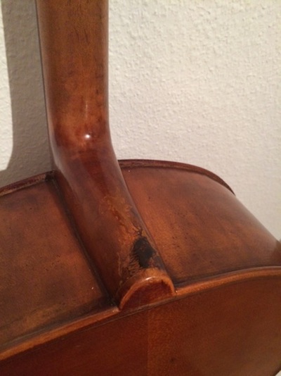

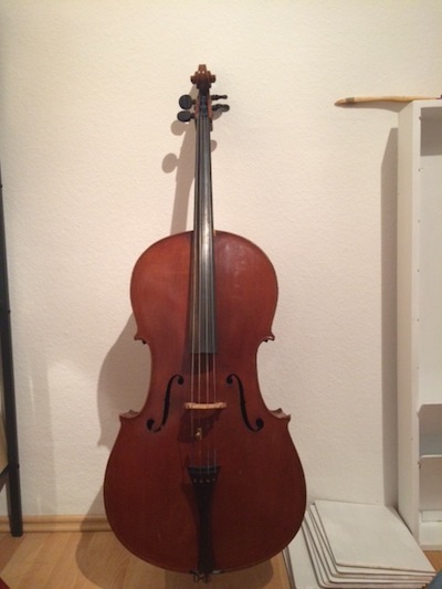

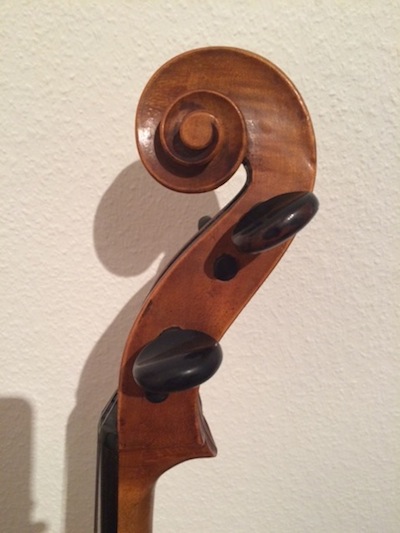

Lieber Udo,

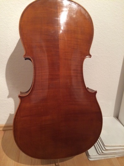

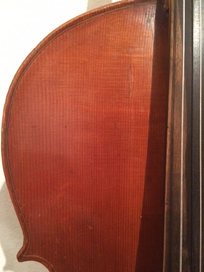

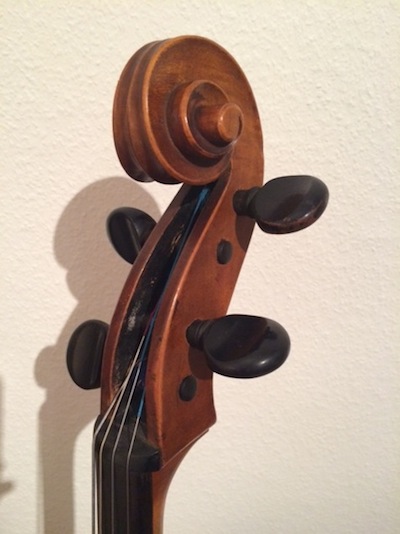

vielen herzlichen Dank für die schnelle Antwort. Ich habe mal ein paar Bilder angehangen, vielleicht bekommt man so einen besseren Eindruck von dem Instrument. Also, es ist keinesfalls "lieblos zusammengeschustert"- die Schnecke finde ich wirklich sauber, und auch die Einlagen sind echt (nicht nur aufgemalt).
Augenblicks hat es noch einige kleine Probleme, die ich bei Gelegenheit mal beheben lassen muss- z.B. sind die Wirbel extrem weit drin, offensichtlich wurde das Instrument eine Zeitlang sehr intensiv bespielt.
Zu den Bildern: Die Farbe des Instrumentes wurde einigermaßen getroffen, im Tageslicht ist es noch ein kleines bisschen mehr "bräunlich", also nicht ganz so "rot". Auf den Bildern wo die Zargen und die Schnecke zu sehen sind stimmt die Farbe in etwa.

...noch mehr Bilder….ich übe das mit dem Hochladen noch ein bisschen.

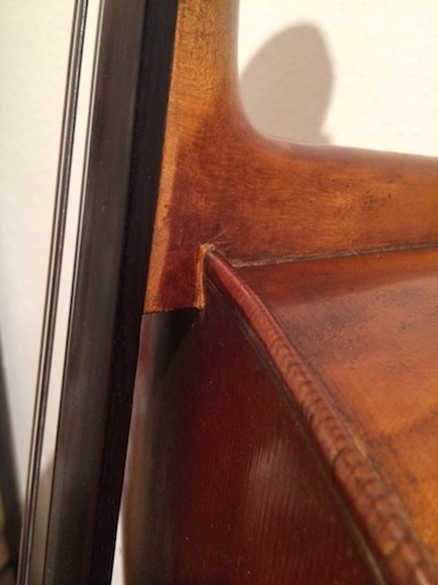

…und noch die (vorerst) letzten. Hier ist die Farbe ungefähr getroffen. Rötliches Braun.

…ich schubse das Thema noch mal hoch… :angel:
Kann jemand anhand der Bilder vielleicht ein paar Vermutungen über das Instrument machen…? Den Erbauer wird man wohl nicht mehr feststellen können, aber vielleicht ein ungefähres Alter?

Hallo Joringel,
so ein bißl wollte ich mich ja drücken, äußert man hier seine Ansichten ja womöglich für die nächsten paar hundert Jahre. Und wenn man dann daneben lag... :wink2:
Mir ist da bei den Bildern schon ein Name aufgetaucht, aber erst noch drei Gegenfragen:
1. Ist die Decke richtig ausgearbeitet, oder nur grob ausgestoßen und der Baßbalken blieb stehen?
2. Sind die Einlage sehr blaß, teilweise kaum die einzelnen Schichten zu unterscheiden?
3. Ist der Lack recht dünn aufgetragen, erscheint teilweise fast nur wie eine Beize?
Eine zeiliche Einschätzung: Mir ist bislang kein Instrument ohne Eckklötze untergekommen, das nach dem 2. Weltkrieg gebaut wurde. Ich würde aber noch ein Stück älter schätzen, vor den 20ern?

Lieber Udo,

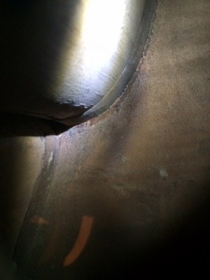

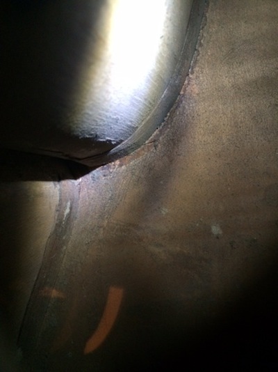

endlich habe ich es geschafft, einen Zahnarztspiegel zu besorgen-sonst kann man so schwer hineinschauen… Soweit ich das erkenne, ist die Decke innen tatsächlich recht grob gearbeitet, und der Bassbalken scheinbar stehengelassen- also keine wirklich "feine" Arbeit…schade…
Auch wie Du vermutest sind die Einlagen teilweise recht "blass", also die beiden "dunklen" Streifen, und diese sind auch etwas schmaler als der mittlere helle Streifen, und streckenweise wirklich schwerer zu unterscheiden, aber dennoch recht sauber gearbeitet.
Der Lack scheint auf jeden Fall eine Beize oder sowas "drunter" zu haben, zumindest sieht das am Halsansatz so aus. Dort kann aber auch retouchiert worden sein… Sehr dick ist der Lack aber nicht-allerdings weiss ich auch nicht, wie "dick" der sein sollte.
Noch etwas, was vielleicht hilft: Die Mensur ist etwas länger als gewöhnlich, knapp 70 cm, und auch der Abstand/Saitenlänge zwischen Steg und Saitenhalter ist recht lang. Als Anfänger (bzw. Umsteiger) kämpfe ich ganz ordentlich, und die Ansprache ist (vielleicht auch wegen des "kurzen" Saitenhalters?) recht schwer und nicht "frei" (hat sich aber schon sehr verbessert, seit ich es spiele, vorher hat es jahrelang herumgelegen).
Aber WENN man das ganze Mal zum Schwingen gebracht hat, hat man (bzw. vielleicht nur ich) das tolle Gefühl, "im Ton drin" zu sitzen, und dieser hat eher etwas "Raues", "Grobes", teilweise "silbriges", nicht "lyrisch-singend-süss". Wahrscheinlich ist das aber für den Spieler anders als für die Zuhörer, insofern ist da mein Eindruck natürlich subjektiv und von -bisher- sehr begrenztem Können geprägt. Aber ich habe den Eindruck, dass da "viel mehr drinsteckt"- auch wenn ich es leider noch nicht "herausspielen" kann.
Ich weiss, dass Schätzungen von Fotos schwierig sind, und dass es bei einem Instrument ohne "Herkunftsnachweis" nach so langer Zeit schwierig bis unmöglich ist, den Erbauer "festzulegen". Aber was wäre Dein Tip bzw. Deine Vermutung, also die Deiner Meinung nach wahrscheinlichste Herkunft?
