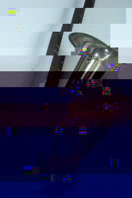

ich spiele zwar auf einer Hopf-Geige und einer sehr schönen namenlosen Vogtländer Geige, habe auch eine C.A.Wunderlich für meinen Sohn, habe aber heute eine ganz unvogtländische Frage :unknow:
Ich habe ein Instrument von "Stroviols" gekauft. Es ist auf folgender Website
http://www.springersmusic.co.uk/Library/Stroviols.htm
mit der Bezeichnung "Strohviol aluminium horn C1920" gekennzeichnet und abgebildet.
Das Instrument ist ca 80 cm lang, hat die Vorrichtung für eine Saite, wird mittels eines metallenen Halters zwischen die Knie geklemmt und demnach wohl mit einem Bogen gestrichen.
Die in großen ungleichmäßigen Abständen eingelassenen Bünde sind völlig plan mit dem Griffbrett, es erscheint fraglich, ob die überhaupt rausgeschaut haben. Zwischen manchen Bünden befinden sich runde Perlmutt-Einlagen.
Die Membran ist ok, aber muss neu mit Gummiringen oder so was abgefedert werden. Auch sonst ist alles ganz gut erhalten.
Ich habe 230 Euro bezahlt, was mir in Anbetracht des seltenen Erscheinens dieser Instrumente bei ebay nicht sehr
viel erscheint.
Fragen:
Ist der Preis ok?
Kann man rauskriegen, was für eine Saite da drauf muss und auf welche Höhe sie gestimmt wird?
Ich bin neu hier im Forum, ich kenne mich daher noch nicht aus. Kann/soll ich Bilder schicken? Ich habe es mal probiert...
Liebe Grüße, Martin

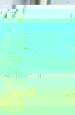

Hallo Udo, danke für die Antwort.
Die frei schwingende Saitenlänge beträgt ca. 65 cm.
Der Klang ist bei festem Zupfen etwas schnarrend, was aber an den fehlenden Abfederungen der Membrane liegen kann. Mit einem Geigenbogen gestrichen klingt es recht laut. Ich habe zum Testen eine Gitarren-Stahsaite (h') aufgezogen und sie auf c gestimmt. Die Bünde geben in diesem Fall beim Spielen keinen Sinn, ganz- und Halbtonschritte passen nicht dazu.
Der Mechanismus ist folgender: Die Saite läuft über einen metallenen Steg, der an einem Querstab leicht beweglich auf der Holzoberkante befestigt ist. Der Steg geht durch ein Loch im Holz nach innen, ist dann umgebogen und direkt an einer recht stabil wirkenden Membran angeklebt mit einer Art Kitt. Ich wollte jetzt aber nicht daran herumkratzen, um nichts kaputt zu machen... Ich hatte es vorsichtig aufgeschraubt, möchte es aber wegen der Rückgabemöglichkeit solange nicht weiter bearbeiten, bis ich mich entschieden habe, ob ich es behalte oder nicht. Deswegen gibt es davon kein Bild.
Die Membran ist mit "Dichtungsringen" auf beiden Seiten am Holz abgefedert, auf der anderen Seite befindet sich dann die Öffnung zum Schalltrichter.
Die Haltung des Instrumentes auf dem Bild auf der genannten Website passt.
Weitere Bilder schicke ich gerne, ich musste sie aber alle etwas verkleinern, da sie sonst nicht durch den Filter gehen, so fehlt immer ein Stück des Instrumentes. Das mit dem Messingtrichter ist ein anderes Instrument, sieht aber sonst genau so aus.
Liebe Grüße, Martin
