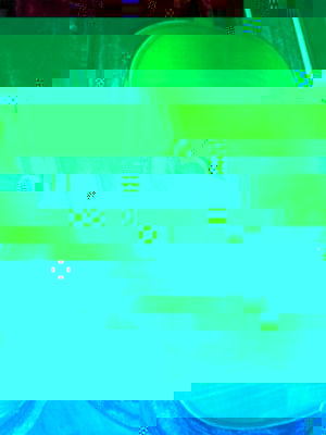

bin neu hier und hätte gerne nähere Informationen zu meiner Geige. habe sie ohne Steg, Saiten, und etwas verstaubt erworben und sie selbst nach bestem Wissen komplettiert.
Merkmale:
Zettel trägt die Aufschrift:
Hergestellt in den Meisterwerkstätten Musima Musikinstrumentenbau Gmbh Markneukirchen.
Sie hat keine erkennbaren Risse o.ä., die Lakierung am Hals ist sehr scharfkantig von hell nach dunkel unterbrochen.
Anbei 3 kleine Bilder
Würde mich über Antwort freuen.
Vielen Dank

Hallo allemimo (wieder mal so ein seltsamer Name ?),
ich denke, in diesem speziellen Fall kann man das Alter recht genau bestimmen. Meines Wissens - ich lasse mich gern verbessern - existierte die Musima nur ein Jahr nämlich 1952 als GmbH, bereits 1953 wurde der VEB Musima daraus. Ich kann mir nicht vorstellen, daß dann der GmbH-Zettel noch lange verwendet wurde.
Bezüglich Modell kann ich leider nicht weiterhelfen. Später gab es aber so blumige Bezeichnungen wie "1112" und "1113" (sprich elf - dreizehn). Ob Dir das aber viel helfen würde? Für mich ist immer der Klang eines Instrumentes wichtig, nicht seine Bezeichnung.
Der scharfkantig abgeputzte Lack am Halsgriff war (leider) fast so etwas wie ein Musima- Markenzeichen. Ob die Geige gepreßte oder gefräste Platten hat, kann ich an den Fotos nicht erkennen, man sieht auch absolut nicht, wie die Hohlkehle gearbeitet ist, ob es überhaupt eine gibt. Was ich aber zu erkennen glaube ist gespritzter Lack.
Ein Geigenbauer - gern auch in Markneukirchen, siehe Liste - mit dem Instrument in Händen kann da aber bestimmt nähere Auskunft geben. Der kann dann auch gleich den Steg noch etwas nacharbeiten. Wenn er auch, worüber ich staune, fast auf der Wölbung zu passen scheint, so sieht er doch recht massiv aus und das Zuviel an Holz behindert die Schwingungsübertragung. Der Klang könnte also schätzungsweise damit etwas verbessert werden.

Hallo Udo,

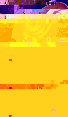

danke für die schnelle Antwort. Ich hatte gedacht, dass Musima evtl .auch nach der Wende eine GmbH war? Aber das beste wird sein ich komme mal bei ihnen vorbei, auch wegen des Stegs. Den habe ich selbst versucht aufzuschneiden um überhaupt mal probieren zu können. (Bin erst blutiger Spät-Anfänger)
anbei nochmal 3 kleine Bilder von Schnecke, Steg und Hohlkehle. Die schwarzen Linien sehen fast aus wie aufgemalt, wobei die innere Linie eine andere maserung hat wie Boden oder Decke.
Danke nochmal für ihre Infos.

Ich wüßte nicht, daß in der Musima Adern aufgemalt wurden, das sind schon richtige Einlagen, gerade die andere Maserung beim Mittelspan bestätigt dies deutlich. Auch sieht man oberhalb der unteren F-Kugel eine etwas zu breit geratenen Spannut. Aber wie schon gesagt, mit Fotos ist das immer recht schwierig. Wobei auf dem einen Bild nun auch eine Hohlkehle erkennbar zu sein scheint. Ein Besuch in Markneukirchen bei einem Geigenbauer bringt bestimmt noch mehr Einzelheiten.

Ja, sie haben recht. Die letzte Zeile auf dem Zettel lautet: Made in Germany
Das deutet dann wohl auf Nachwendezeit hin, Oder?
